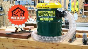

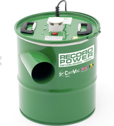

Ik kom ook hier en daar de kleinere 'canister'/camvac stijl extractors tegen. Zoals de record power dx1000 en dx4000
Voor een kleine ruimte geschikter qua plaatsing (kan zo in/onder mijn bench bijvoorbeeld).
Maar zou dit ook voldoende werken voor een vlakvandiktebank? (voor de lintzaag al bedacht om sowieso een custom dustport te bouwen dicht tegen het blad aan)
Kortom: iemand ervaring met die camvac achtige?
edit: volgens mij is dit laatste type altijd hoge druk/laag volume. En willen voor dit soort apparaten natuurlijk juist hoog volume(lage druk)
De cyclone versies dan wel weer interessant (zeker die met 2 motoren)

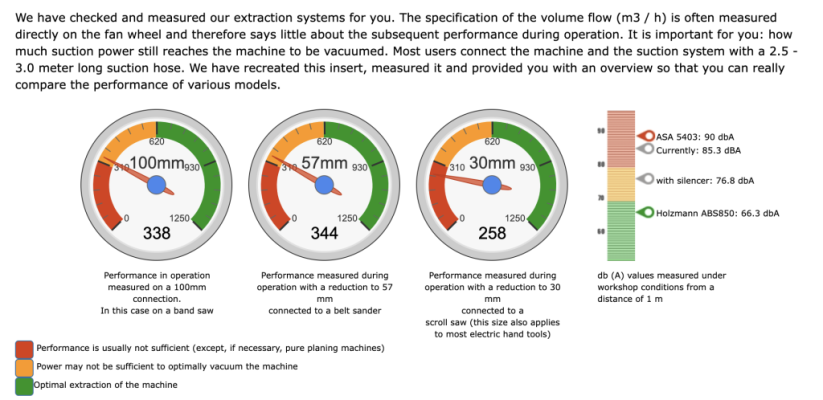

voor de gintereseerden een duitse site gevonden die ze ook daadwerkelijk test:
11.282
4.271
Duur , veel lawaai en als je gaat schaven, blijf je dat ding leeggooien. En door de bouwwijze valt een groot deel van de inhoud op de grond, als je de afzuiger uit de volle ton trekt. Zo'n standaard motzuiger wordt niet voor niets al zo lang ongewijzigd gemaakt. Het werkt gewoon goed.
zeno
Dank voor je reactie Chevy :)
Duur ; helemaal eens.
Veel lawaai ; maakt me iets minder uit, want ik gooi toch wel oorprotectie op, en vvd ook niet bepaald stil
Feit dat er geen losse zakken inzitten en je dan alles op de grond gooit is wel een nadeel inderdaad. En qua inhoud ook wel vrij klein idd.
Ben er eigenlijk ook wel van overtuigd dat een 'Motzuiger' de betere keuze is, maar het enorme formaat van die dingen staat me toch wel tegen, heb nu al amper ruimte om goed rond de lopen. Lastig lastig
