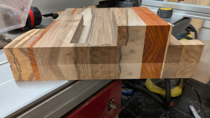

janwillem
14 sep 2015
580
72
Groningen
Leuk om een oude post te pakken en een nieuwe plank in wording te tonen. Het foutje over het patroon heb ik herhaald, vrees ik.
Mijn grote dilemma: wordt dit een kopshouten plank of langs (maar dan wss ietsje kleiner)? Hebben jullie hier gedachten over?
Links iets te veel spint laten zitten, stom, leek can de ene kant wel mee te vallen. Dat gaat er sowieso af dus de plank krijgt een vormpje..
