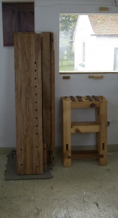

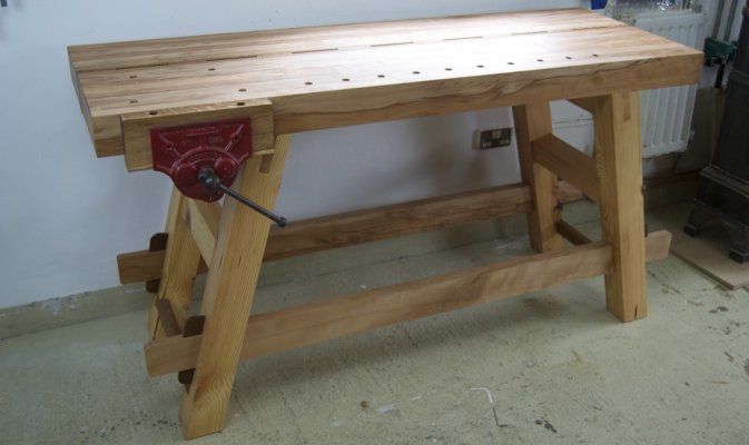

Na nog veel gepieker vond ik dan toevallig de blog van Aidan McEvoy, een Britse meubelmaker, die blijkbaar in hetzelfde schuitje heeft gezeten en de beiden heeft gecombineerd tot een 'Moroubo'. Deze wil ik absoluut gaan maken.
moroubo-woodworking-bench2-e1448484260875.jpg moroubo-woodworking-bench-disassembled-e1448486334278.jpg
Het onderstel neemt ook volledig uit elkaar zoals de Moravische bank, en het bovenblad is split-top, twee aparte bladen verlijmde latten beuk van gelijke dikte
met onderaan uitsparingen die over de deuvels van het onderstel passen. Tussen de twee bladen is nog een smalle materiaalbak voorzien om beitels en zagen in te steken,
verzonken kan worden wanneer de bank over de volledige diepte moet worden benut tijdens assemblage, omhoog kan komen om als schaafstop dienst te doen,
of er gewoon uit kan om een spleet te hebben waardoor klassieke lijmklemmen kunnen worden gebruikt om smalle werkstukken langs achter vast te houden.
