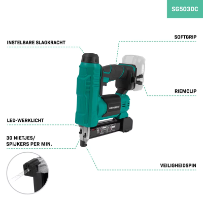

Iemand ervaring met de Vonroc accutacker Vpower 20v? De bijgeleverde spijkers, zowel 32 als 20mm, blijven met het kopje buiten…. Is dat normaal en hoe los je dat dan op?

De meeste tackers hebben een instelmogelijkheid voor de slagkracht. Ik vond dit plaatje wat volgens Google jouw tacker zou kunnen zijn? Daar lijkt bovenop een knop te zitten?
Hoop dat het helpt, anders ben ik benieuwd waarom niet.

Ja, klopt. Dat is mijn tacker. Bewuste knop heb ik zo ver mogelijk op max gezet. Ik heb intussen andere nagels besteld. Komen volgende week pas binnen. 😟

Van een Metabo, weet ik dat je een tweede keer kunt afdrukken, waarbij de nagel dieper in het hout terecht komt. Uiteraard dien je dan de machine in dezelfde stand en onder druk op de plek te houden. Weet niet of dat met deze machine ook zou kunnen.
