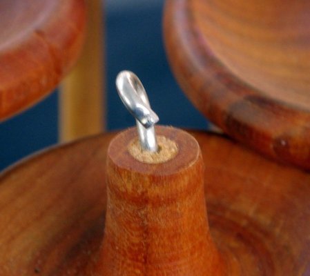

Hoe werkt het dan met dat oogje, haakje kan ik me voorstellen maar het oogje 🤔.

Ja, dat was een foutje. Dat moet eigenlijk een open oogje zijn - werkt gemakkelijker. Dus dat moet ik even aanpassen als ik weer de juiste materialen heb.

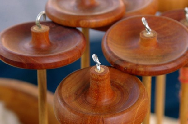

De oogjes moeten iets verbogen worden, anders werkt het niet.
Ik zal kijken of ik het vrijdag op de foto kan krijgen.

Als het garen gesponnen wordt dan hangt de spil er recht in het hart onder door deze scheefstand???? Hoe blijft de draad hangen zodat de spil niet afwikkelt, zit er ergens een borging????
Groetjes John
