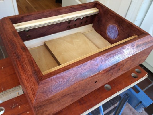

Beste houtliefhebbers,
Hopelijk kunnen jullie mij helpen met het volgende. Ik heb recentelijk door een bedrijfje wat mooie kastjes laten maken voor mijn audioapparatuur. Een klein béétje zelfbouw zeg maar…. Echter, die houdt ermee op en wil ik het toch zelf gaan maken.
In het verleden heb ik wel zelf wat dingen gemaakt, een platenspelerplint en een audiorack, maar dat was allemaal van zachte houtsoorten en die makkelijk te bewerken zijn. Ik heb daar veel plezier aan beleefd, maar het hardere Bubinga hout leek mij toch wat lastiger, vandaar die uitbesteding. Maar dat bedrijfje doet dat dus niet meer en wil ik graag zelf aan de gang, alleen ik weet niet welk apparaat ik dan aan zou moeten schaffen. Ik had eerst bedacht een budget zaagtafel aan te schaffen, maar dat werd mij zowel bij de houthandel als bij de gereedschapswinkel ten zeerste afgeraden, vanwege de onnauwkeurigheid ervan.
Ik heb me de laatste paar dagen suf zitten zoeken op internet, en ook hier. Maar ik kom er voor mijn toepassing, meestal klein werk, niet helemaal uit. Helemaal niet eigenlijk.
Mijn vraag is dus, welk advies zouden jullie mij geven: toch een zaagtafel, of juist een losse cirkelzaak of invalzaag. Of misschien nog iets heel anders. Mijn budget lag eerst op een paar honderd Euro, maar ik heb dat al fors naar boven bijgesteld, omdat ik ook juist die precisie nodig heb waardoor mijn kasten goed en naadloos op elkaar aansluiten. Ik hoop met zo’n 700 of 800 Euro wel iets te kunnen kopen wat dan past.
En er komt trouwens nog iets bij, dat ik eigenlijk op korte termijn met de adviezen een apparaat wil kopen, vanwege de inbouw van de luidsprekers in die kastjes. Dat zou binnen een anderhalve week moeten gebeuren.
Bijgevoegd een voorbeeld van een versterkerkast die ik heb laten maken. De (luidspreker)kastjes die ik nu wil maken zien er ook ongeveer zo uit, als je die op de zijkant zet dan, en ook met van die randen in verstek.
Ik hoor graag van jullie,
René

Maar vergis je niet in de moeilijkheid van de door jou getoonde kasten. Om verstekken mooi te laten aansluiten moet je heel nauwkeurig werken en ga je waarschijnlijk ook hout moeten schaven.
En ga zeker eens bij iemand langs met ervaring voordat je zelf aan de slag gaat. Machines straffen fouten genadeloos af.
