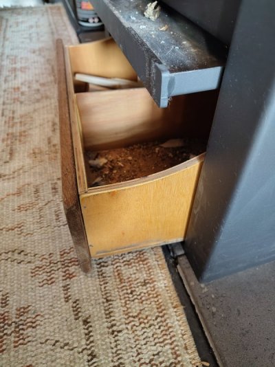

Graag zou ik willen weten wat de sterkste houtverbinding is om een hoekverbinding te maken voor 9mm multiplex. Aan de binnenkant mogen zich hoeklaten bevinden. Kan ik dit het beste in verstek frezen of op de manier zoals op onderstaande foto?
Bekijk bijlage 164256
Volgens mij is dit mijn handwerk. Ik heb een laatje van 9mm multiplex gemaakt voor aanmaakhout voor de kachel, die doet het nog steeds en er wordt niet heel voorzichtig mee omgesprongen.
Echter er zitten hele dunne spijkertjes in de zijkant voor extra stevigheid. Ik heb het toenertijd gemaakt met een kantenfreesje op de kop gehangen onder een plank geen zaagtafel oid nodig

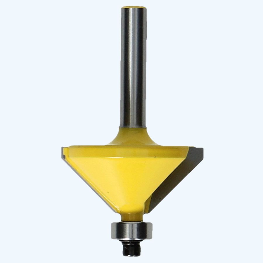

Welke diameter/hoogte dient de frees ( van 45⁰ ) dan te hebben om dit op een goede manier te verwerken?

Ik vind een 32 mm fasefrees met een 6 mm stift nooit een fijne keuze. Ik zou zeker voor een 8 mm stift gaan of 12mm.

Hier zie je de spijkertjes goed. Je kan dit ook met sateprikkers doen als je een klein genoeg boortje hebt. Is dan effectief een deuvel zoals @hdv dat beschrijft maar dan dun genoeg om in 9mm multiplex te passen

Mijn frees heeft een 8mm adapter. Prima tips overigens! Ik zal mijn frees gaan monteren onder een plank met geleiding erbovenop.
