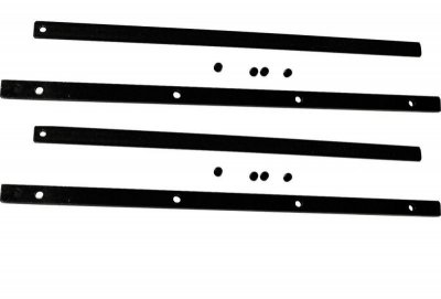

Hallo, over welk stuknummer van makita praten we hier?
Ik vind 2 soorten, P-20177 en P-45777.
Welke van de 2 is de correcte?
Groet
zzoemie
Het ene betreft 1 koppelstrip, de andere 2 strips. Voor de FS/2 rails heb je er twee nodig, de oude FS rails maar 1. Het is ook handig als je 1 strip kwijt raakt, dat je er niet gelijk twee hoeft te kopen. Het verschil zie je ook aan de prijs;)
Groet
zzoemie
Hoewel.... deze set staat bij Makita niet meer op de site wel de 20177 en bij gereedschapscentrum staat weer deze foto voor de p20177:
Dus beide zouden goed zijn.

Ik heb die koppelstrip van Makita binnen gekregen. De afbeeldingen van Home Depot waren in eerste instantie wat misleidend want je ziet twee strippen en wat stelschroefjes. De strip bestaat echter uit twee losse strips, een dikke en een dunne. De dikke strip is langer en heeft aan elk einde een kleine uitstulping. De dunne strip past hier tussen en in de gleuf van de rails kan die strip geen kant meer op. Met de stelschroefjes druk je beide strippen uit elkaar en zet je ze klem. Er komen geen beschadigingen meer aan de rals door de stelschroefjes van het Festool systeem. En ik heb de indruk dat ook door de grotere lengte het meer stabiel is. Ik merkte het al voordat ik de schroefjes aan draaide.
Een enkele koppelstrip bij Festool kost $18 en die van Makits $24. Ondanks het prijsverscil vind ik het de moeite waard en bestel er nog een setje bij.
Heb jij ze gemonteerd op de festool geleiderails?
En passen ze zoals het hoort.
groet
Dirk

de P-45777 zie deze foto Bekijk bijlage 46891
Bekijk bijlage 46892
Hartelijk dank.
