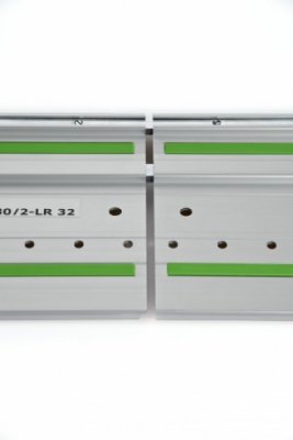

Ik werd nieuwsgierig en heb even gekeken bij mijn Bosch FSN gaatjes rails.
Bij de bosch / mafell kan je wel 2 rails naast elkaar leggen. Het eerste en laatste gaatje zit dan 32mm HoH uit elkaar.
De rails is trouwens geschikt voor Festool bovenfrezen. helaas niet voor invalzagen.

Ik zit zo ff mee te lezen en dacht waarom zagen jullie niet van één liniaal een stukje af.
Als ik goed gerekend heb volgens de opgave van WR1944 moet dat stukje dat eraf moet 23mm zijn.
Ik ga ervan uit dat de gaatjes 5mm zijn?
Mvg,:).

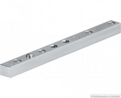

Hallo, over welk stuknummer van makita praten we hier?
Ik vind 2 soorten, P-20177 en P-45777.
Welke van de 2 is de correcte?
Groet
zzoemie
Het ene betreft 1 koppelstrip, de andere 2 strips. Voor de FS/2 rails heb je er twee nodig, de oude FS rails maar 1. Het is ook handig als je 1 strip kwijt raakt, dat je er niet gelijk twee hoeft te kopen. Het verschil zie je ook aan de prijs;)
Groet
zzoemie
Hoewel.... deze set staat bij Makita niet meer op de site wel de 20177 en bij gereedschapscentrum staat weer deze foto voor de p20177:
Dus beide zouden goed zijn.

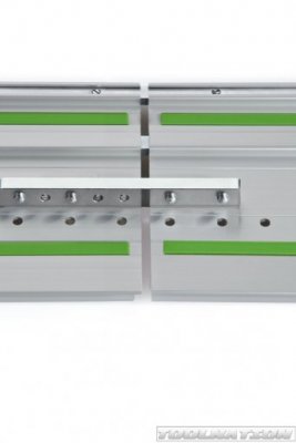

WR1944
Ik heb die koppelstrip van Makita binnen gekregen. De afbeeldingen van Home Depot waren in eerste instantie wat misleidend want je ziet twee strippen en wat stelschroefjes. De strip bestaat echter uit twee losse strips, een dikke en een dunne. De dikke strip is langer en heeft aan elk einde een kleine uitstulping. De dunne strip past hier tussen en in de gleuf van de rails kan die strip geen kant meer op. Met de stelschroefjes druk je beide strippen uit elkaar en zet je ze klem. Er komen geen beschadigingen meer aan de rals door de stelschroefjes van het Festool systeem. En ik heb de indruk dat ook door de grotere lengte het meer stabiel is. Ik merkte het al voordat ik de schroefjes aan draaide.
Een enkele koppelstrip bij Festool kost $18 en die van Makits $24. Ondanks het prijsverscil vind ik het de moeite waard en bestel er nog een setje bij.
Heb jij ze gemonteerd op de festool geleiderails?
En passen ze zoals het hoort.
