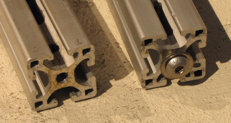

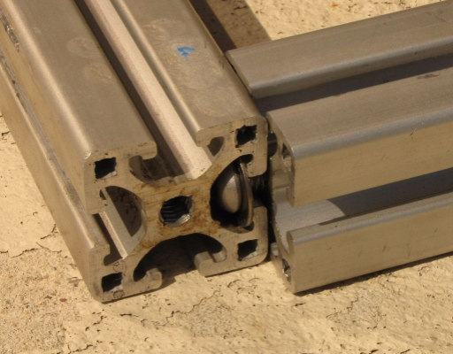

@ZotVanHout @elzenmaa Die worden automatische verbinders genoemd. Waarom weet ik niet, wat er is niets automatisch aan. Ze bestaan uit 3 delen:
Je draait het middelste deel in het aluminium profiel. Je tapt dat schroefdraad. Dit stuk is hol en de bout gaar er doorheen.
Je schuift de moer in het 2e alu profiel en draait dan de bout aan.
Bekijk bijlage 158546
Het voordeel van deze verbinding is, dat je de alu profielen strak tegen elkaar trekt en dat je deze weer los kunt halen, zodat je het aluminium profiel kunt verschuiven. Het nadeel is dat je er 2 van nodig hebt en dat ze redelijk prijzig zijn (ook omdat je er veel van nodig hebt).

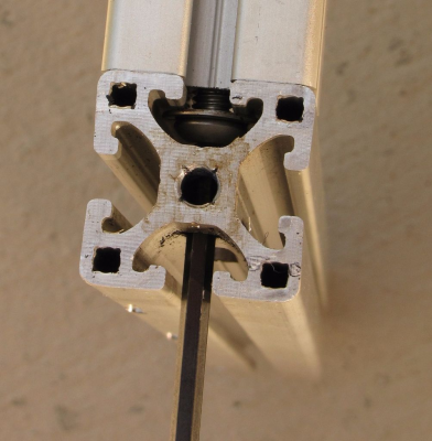

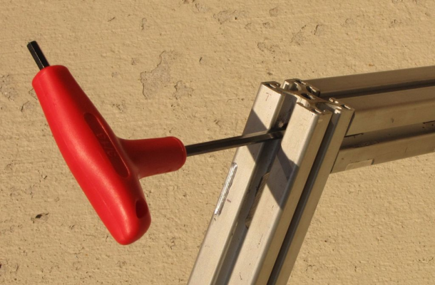

Ik ben een paar jaartjes weggeweest van het forum, dus dit komt wat laat:
Waarom verbind je de 4040 profielen niet met een bolkopbout in de centrale boring (waarin je M8 draad tapt) en een gat voorziet voor je allen key?:
Ik ben net mijn werkplaats aan het updaten met werkbanken opgebouwd uit 4040 profiel, dus ben benieuwd.

@SereN Die verbinding is iets meer werk door het boren en tappen. Maar dat is niet de belangrijkste reden. De werkbank staat op wielen en deze zitten met een bout in het profiel. Bij jouw verbinding boor je door het profiel heen en bij mijn werkbank boor je dan door de schroefdraad voor het wiel. Dat gaat dus niet werken. Op andere plekken zou de verbinding wel kunnen. De automatische verbinder kun je loshalen en het profiel verplaatsen. Mijn eerste werkbank is al eens aangepast en de tweede werkbank bestaat voor een groot gedeelte uit herbruikte verbindingen en profielen van de tafel van mijn CNC. Dat had niet (handig) gekund met jouw verbinding.
