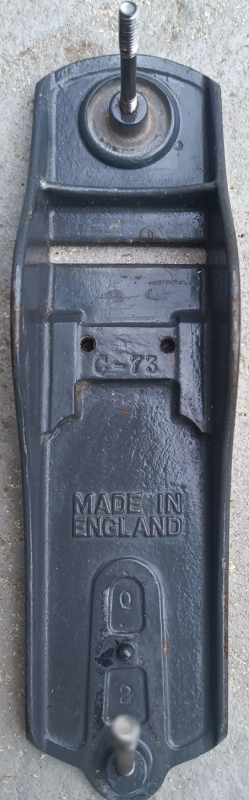

Bij een kringloop voor € 5 deze Stanley Handyman gekocht.
Weliswaar lag er voor € 10 ook een merkloze no. 4 maar die zag er een stuk slechter uit. En ja, ik wist dat de handyman een slechte naam heeft maar dacht dat ik mij voor dit geld geen buil kon vallen.
Na de aankoop werd ik nieuwsgierig waar het mindere dan in zat waarbij ik er achter kwam dat er niet één maar een hele serie handyman schaven was namelijk een goedkopere uitvoering van de ‘normale’ Stanley Bailey schaven, geproduceerd van 1957 – 1973. Als ik het goed heb begrepen bestond het goedkopere er uit dat de kikker minder makkelijk verstelbaar was. Later gevolgd door steeds verder gaande manieren om de schaaf goedkoper (maar daarmee helaas ook steeds slechter) te maken.
Eenmaal in onderdelen ziet hij er (in mijn onwetende ogen) nog niet zo gek uit.
Alleen is de beitel wel toe aan een slijpbeurt
Hier vergelijkt Rob Cosman een willekeurige Handyman met een goedkope schaaf van Amazon. Maar ik zie verschillende detail verschillen met ‘mijn’ versie. Omdat de verschillen vooral verslechteringen betreft, vermoed ik dat 'mijn' handyman een van de vroegere versies is. Is er iemand die meer over de leeftijd of de coderingen kan zeggen? Voor dat doel navolgende detailfoto’s van de diverse onderdelen. De beitel (voorziene van de opdruk Handyman en de keerbeitel (voorzien van een H van Handyman) laat ik maar achterwege 😊.

Ik weet weinig van dateringen van handymans af, maar je ziet bijvoorbeeld dat de pasvlakken waar de kikker op rust maar heel summier vlak gemaakt zijn, en daarna overgeverfd. Aan de kikker kant zal het niet beter zijn. Als de kikker niet stabiel op de rest van de schaaf aansluit is het gewoon erg lastig afstellen.
Met wat geluk hebben dat je met wat vijlen alles kan laten aansluiten kun je een eind komen om alles netjes aan te laten sluiten, maar dan wordt het gelijk een project.
Het is m.i. een beetje een ongelukkig dat er in het bailey ontwerp 4 pasvlakken zijn. Ik weet niet wat de afwegingen waren van meneer bailey, maar er zal een goede reden zijn geweest in 1850.
