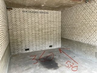

Eindelijk krijg ik de beschikking over een langgezochte garagebox om een camperbusje te stallen en te klussen. De afmetingen zijn 5,7 x 3,6m x 2,8m (diep, breed, hoog). Er zit een roldeur in waardoor de hoogte halverwege wat beperkter is.
Ik zou een klein en ondiep werkbankje aan de volledige breedte van de achterwand willen plaatsen en daarnaast maximale opbergruimte, bijvoorbeeld dmv balken vlak onder het plafond en een stellingkast of iets dergelijks.
Praktische tips en adviezen zijn welkom. Zoek vooral een simpele oplossing die snel te realiseren is en geen hoge kosten met zich meebrengt.

Dank voor de tips dusver. Camper is een vw t3 met klapdak, 460 lang, 190 breed, 210 hoog. Er is voldoende ruimte voor de garagebox om de bus er half of in zijn geheel uit te rijden/rollen als dat nodig is. Garagebox is gesitueerd aan een het eind van een doodlopend straatje.
11.303
4.282
Dat scheelt een stuk. Jammer dat je er, volgens het opschrift op de muur, niet mag lassen. t3's hebben dat veelvuldig nodig.

Klopt :) Bus is onlangs onder handen genomen door een plaatwerker dus hoef voorlopig niet meer te lassen. Andere klussen blijven er natuurlijk genoeg.
