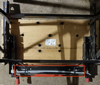

  • Dubbele bankschroef achtige achterkant
    waarvoor een deel van een oude workmate wordt gebruikt. Consequentie is dat hetzij het werkblad 70 cm diep moet worden (workmate deel is 68 cm) of dat ik de stalen balk die de 2 gewinden verbind er tussen uit moet halen. Gezien het blad rond 12,5 cm wordt moet ik nog nagaan of ik dan de onderkant van de workmate nog wel goed kan bevestigen.
    Het te gebruiken deel van de workmate is het deel waarop het bovenblad is bevestigd
    Het deel in de rode rechthoek kan zo nodig verwijderd worden. Daarmee vervallen wel 2 extra functies, namelijk het via het (nu kapotte) plastic lint parallel aandraaien van beide spindels (heet dat zo?). Gezien het toegenomen gewicht verwacht ik dat deze functionaliteit sowieso niet meer zal functioneren. En de mogelijkheid om het voorste deel omhoog te klappen waardoor van bovenaf geklemd kan worden. Een optie die ik in ruim 30 jaar nog niet gebruikt heb.
    Het werkblad is aan de onderkant aan het stalen onderstuk bevestigd met een soort moer.
    en aan de bovenkant met een bout
    Voor bevestiging aan het 15 cm blad vind ik dit geen geschikte manier. Een praktische oplossing hiervoor lijkt mij het aanbrengen van een inboor houtmoer (ook wel rampa moer, zo een dus)
    en vervolgens een bout vanaf de onderkant (dus precies andersom als nu).
    Ik hoor graag jullie mening over de haalbaarheid hiervan. Ik twijfel met name vanwege de toegenomen hoogte van het werkblad waardoor de werking anders wordt dan waarvoor het voorzien is.
