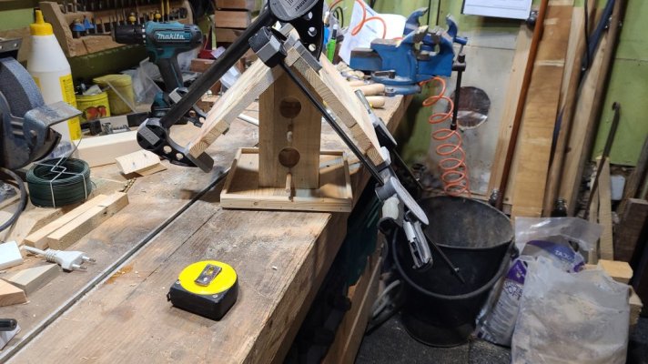

Ik was de laatste tijd wat bezig met wat pallets te slopen en te kijken wat ik er van kon maken, toen kwam ik een tekening tegen van een vogelvoerhuisje.
Dus dat heb ik toen maar gebouwd volgens de maten die men aangaf, dat werd best een groot geheel, daar ging zeker een kilo voer in 1 keer in.
Dus ben ik m maar wat kleiner opnieuw gaan maken ook in diverse varianten.
Eerste toevoeging was een random te voorkomen dat het zaad er direct afvalt. Ook heb ik onderin een blok met een V-vorm gezet wat zorgt dat het vooer, als het bijna op is wel in het midden terecht komt.
Op verzoek van de baas een met een groter dak.
Intussen was ik ook een ander ontwerp tegengekomen, dit was een totaal andere manier van bouwen en dat vergt ook wel wat meer werk.
Eerst latjes van 19x19mm zagen en dan afronden aan de 4 hoeken met een iets asymetrische frees zodat je 2 iets meer platte kanten overhoud en het makkelijker stapelt. Dan heb je een vreselijke berg werk als je geen Dado blade hebt om 19mm brede gleuven van 5mm diep te maken.
Dan kun je gaan stapelen.IMG-20220126-WA0003.jpegdaar moet nog een stukje gaas aan beide kanten tussen en een plankje onderen dan een dakje erop.IMG-20220124-WA0008.jpegIMG-20220128-WA0003.jpegIMG-20220128-WA0009.jpeg
