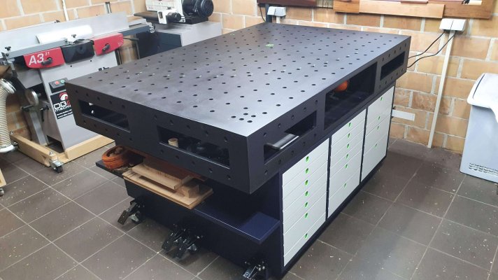

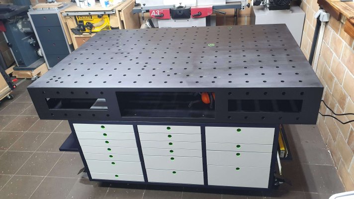

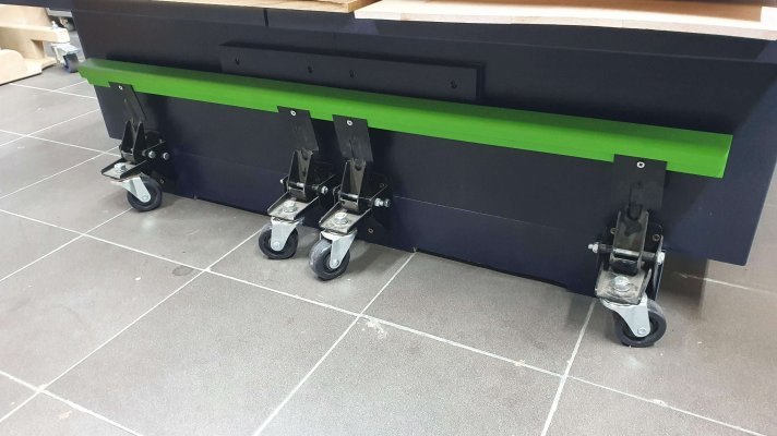

Tijdens het kerstverlof probeer ik altijd een verbetering toe te voegen aan mijn atelier.

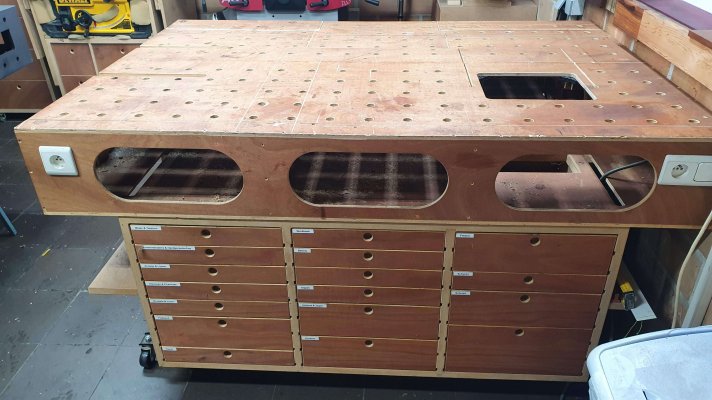

Dit jaar was mijn werkbank aan de beurt. Dit is hoe die er uitzag...was wel aan een opfrissing toe é ;)
En hier is het resultaat, stukken beter vind ik persoonlijk. De kleuren zijn misschien wat kitcherig, maar toch wel wat aangenamer voor een plaats waar ik zoveel tijd doorbreng

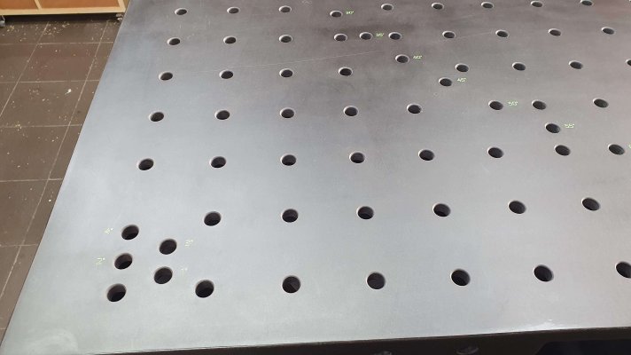

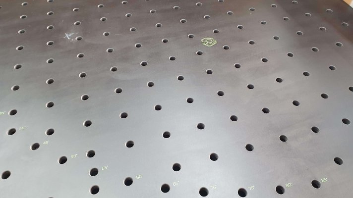

Het onderstel heeft een laagje verf gekregen en de werkbank zelf is vervangen door een nieuw en steviger exemplaar in zwarte MDF. De top heb ik door een bedrijf in de buurt laten CNC'en zodat alle gaten mooi op een lijn liggen.
Ook heb ik extra gaten toegevoegd zodat ik enkel onder elke hoek kan zagen met de lineaal.20201228_121219.jpg

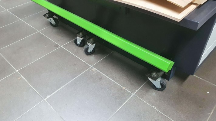

Ook de wielen hebben een upgrade gekregen zodat de volledige werkbank makkelijker te verplaatsen is

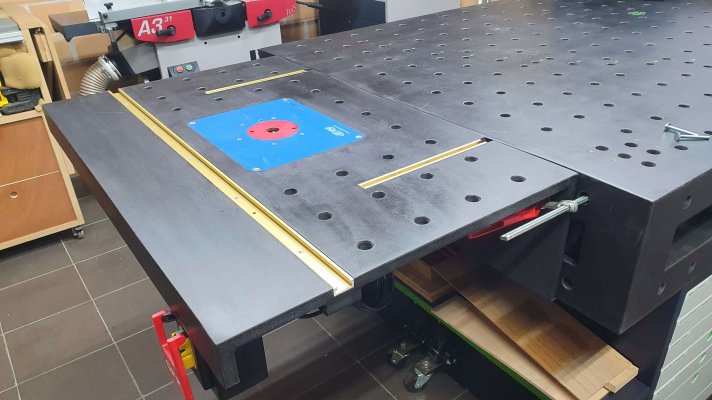

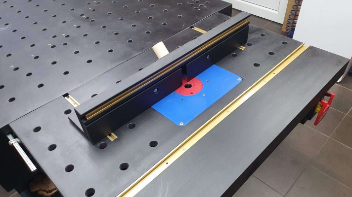

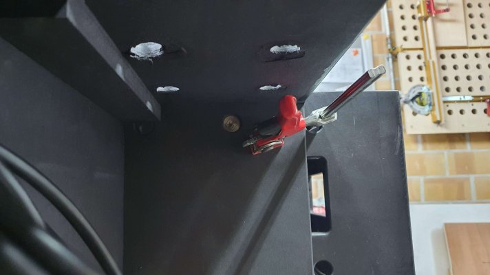

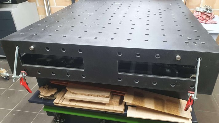

Bij de originele werkbank zat de freestafel ingebouwd, maar dit wilde ik niet langer zo. Dus zocht ik een handige manier om de werkbank uit te breiden en die zelfs wat groter te maken voor als het nodig zou zijn. Hiervoor gebruik ik de dogholes aan de zijkant waarvan er 2 perfect overeen komen met de achterkant van de freestafel.
Ik steek er 2 van die dogs in, duw er de uitbreiding tegen en klem die vast
En zo is de freestafel perfect vlak met de werkbank en kan ik rondom staan om makkelijker te werken.

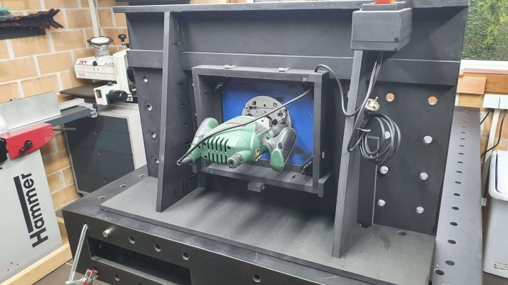

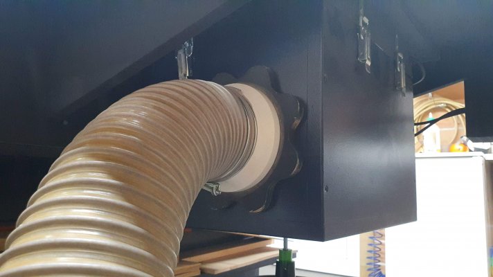

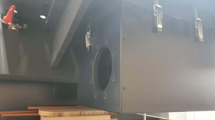

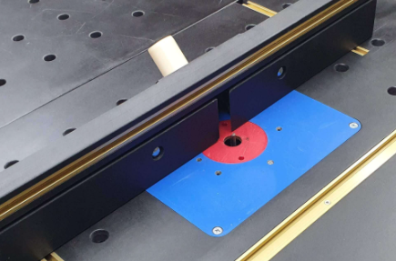

Als frees heb ik mijn oude bovenfrees gebruikt en daar een kastje rondgemaakt zodat de afzuiging een stuk beter is en ik ook de hoogte van de frees makkelijker kan instellen.
Heel tevreden van het resultaat en een stuk handiger nu

Ik had een filmpje gezien van PaulK waarbij hij een aparte freestafel had die hij aan zijn werkbank kon hangen. Maar die moest je bevestigen door die deel bovenop de werkbank te leggen. Dat vond ik dan zonde dat je zo het werkoppervlak niet echt groter maakt. En toen had ik opeens een aha momentje ;)

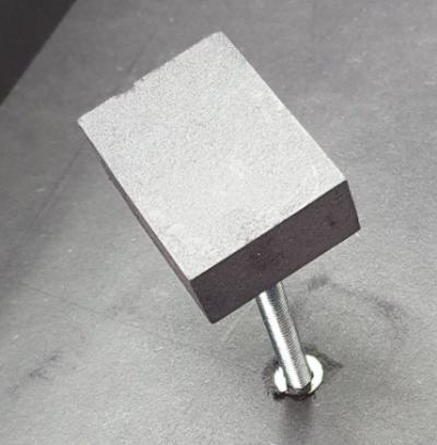

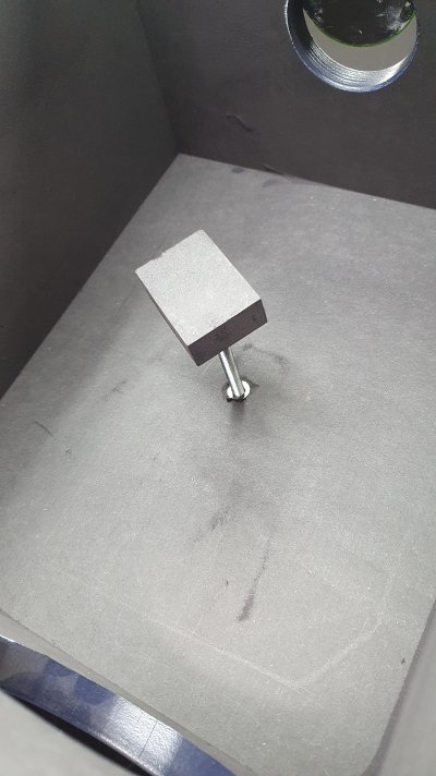

De frees is idd een Bosch POF1400. Ik heb de "hoogteafstelklem" op de Bosch verwijderd zodat de frees vrij over zijn geleiders kan glijden. De veren in de geleiders duwen de frees naar beneden (wanneer die in de tafel hangt in dit geval), de hendel onderaan het kastje rond de frees duwt de frees omhoog en zo kan je heel fijn afstellen. De foto hieronder toont de binnenkant van het kastje, dmv van de hendel onderaan wordt het blokje omhoog geschroefd en duw je de frees naar boven.
Om de frees te vervangen kan ik het kastje verwijderen, dan is de frees helemaal naar beneden en kan ik makkelijk aan de spantang
Een kant en klare freeslift zal stukken handiger zijn veronderstel ik, maar ook stukken duurder. En wat ik nu heb is al heel wat beter dan vroeger, dus ik kan terug verder ;)

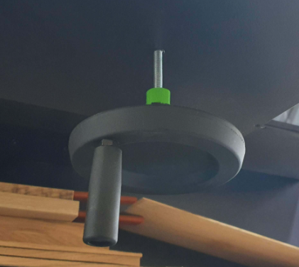

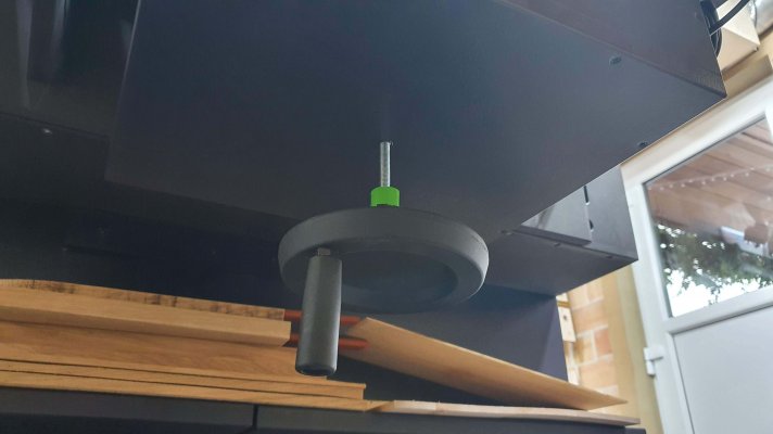

dit zijn de boven- en onderzijde van de hoogteverstelling ?
een draadstang + een inslagmoer bovenin de plaat en onderin het klosje ?
waar heb je dat wieltje vandaan ?
Ik wissel zelden van frees tijdens het werken met de freestafel, moet dit wel gebeuren dan moet de stofkast er af, maar dat gaat vlot.
In de onderzijde van de stofkast zit een rampamoer waar door de draadstang kan bewegen. Het wiel zat origineel bij mijn vandiktebank maar is vervangen door het wiel met nauwkeurige afstelling
@Fluo
wat is daar nauwkeurig aan ?
de spoed van de stang ? of de diameter van het wiel ?
ondertussen heb ik de juiste zoekterm gevonden : handwiel of handrad
aan stellen, meten, opnieuw stellen, opnieuw meten, enz heb ik een hekel
van zodra ik bij een bepaalde hoogte de vertikale freesdiepte gemeten heb, wens ik met de hoogste nauwkeurigheid + in 1 keer de gewenste freesdiepte in te kunnen stellen
daarvoor denk ik aan een handwiel met een zo groot mogelijke diameter + een vlakke buitenkant
op de buitenkant plak ik een meetlint
of ik best een draadstang 8 mm ipv bv 14 mm neem, moet ik nog uitzoeken
ik weet niet hoeveel hoogteverschil beide bij 1 omwenteling geven
gewoon naast mekaar leggen zeker & het aantal spiralen op 10 cm tellen
