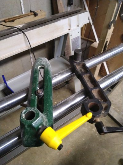

Ik heb een draaibank gekocht van record power een al wat oudere en vind daar geen buitendraai leunspaan voor.

Hier een foto van wat ik bedoel de zwarte stift zou naar 19 MM moeten om in de groene te passen

Als dit een verlengstuk is dat op de drager van de leunspaan gaat weet ik niet hoeveel stabiliteit je over zult houden. Ik verwacht dat de boel gaat trillen, zeker bij dwars hout. Je kunt in dat geval je leunspaan beter op een steun op de tafel zetten en die steun koppelen aan de draaibank. Dat is een beetje zoals je doet bij een MidiPro, waar je van twee bedverlengingen, of zoals ik één bedverlenging en een stuk hoekstaal, een steun voor de leunspaan knutselt:
Daar moet je overigens ook het losse bed en het hoofd-bed koppelen. Een verbinding gemaakt van een paar latten met lijmklemmen of boutjes voorkomt dat het hoofd-bed en het hulp-bed onderling gaan wandelen.
10.753
2.602
Ik heb ook zo'n buitendraai verlengstuk gehad bij mijn jet draaibank. Werkt maar wel minder stabiel. Afhankelijk van hoe ver je hem buiten het bed zet.

Dit lijkt me moelijk mits mijn draaibank op een steun staat maar hou het in gedachte als ik geen andere oplossing vind.
