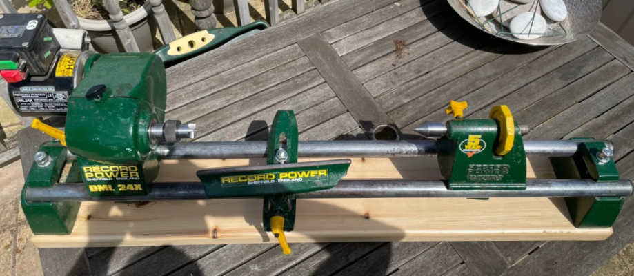

Ik begrijp dat het gaat om een draaibank als hieronder, met twee relatief lange pijpen als bed op twee smalle voeten. Dat maakt dit soort bankjes snel gevoelig voor trillingen.
Zijn de eindklemmen goed aangedraaid? Zijn de pijpen recht en niet vervormd? Staan de blokken goed vast op een stevige tafel?
Hoe hoog is de schaal en welke soort hout? Zit de kern er nog in of zijn er knoesten?
Zijn de beitels scherp?
Welk toerental gebruik je? De oplossing is soms een hoger toerental te kiezen waardoor het kopse hout 'al voorbij de beitel' is voordat de massa van het hout in beweging komt. Bij dit soort lichte elastische bankjes is er weinig demping en daarom kan de amplitude van de beweging snel groot worden, zeker als het werkstuk zwaar en lang(schaal: hoog) is. Kies een zo hoog mogelijke snelheid.
Eindklemmen zitten muurvast. Ik heb de hele bank nog eens nagegaan. De tafel weegt zeker 50 kg, zonder de draaibank. De pijpen zijn nog mooi recht.
Beitels zijn scherp.
De schaal is van beukenhout, zonder kern, zonder knoesten, met lichte slaap. De schaal is nu nog ongeveer 7 cm hoog en 12 cm diameter. Als ik zo voortdoe ga ik eindigen met een eierdopje, denk ik.
Ik heb verschillende toerentallen geprobeerd: 450 - 950 - 1500. 2000 kan ook met deze draaibank, maar durf ik (nog) niet goed. Misschien toch eens proberen.

Met 1500 rpm. zou je er toch moeten zijn. 2000 zou ik niet doen. Beitel P80 is soms onmisbaar. ;) Maak je geen zorgen. Dat wordt minder.
