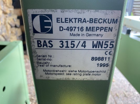

Beste mensen,
Ik heb recent een BAS 315 4 WN 55 uit 1995 gekocht.
Ik ben opzoek naar maatvoering van de lagers in de geleider van het zaaglint net boven het werkblad.
De kleine lagers aan weerszijden en het grote lager aan de achterkant van de lintzaag wil ik nl. vervangen.
Hoe is jullie ervaring met de zaaglinten van HBM en van Metabo?
Ik heb van beide merken om te proberen nl. zaaglinten gekocht.
Waar kom ik geschikt aan:
- aandrijfriem
- overige lagers van deze machine
Ik heb gelezen dat de geleider van de BAS 318 het zaaglint een stuk beter begeleid.
Heeft iemand deze update al doorgevoerd?
En wil die zijn ervaring met mij/ons delen?
Met vriendelijke groet,
Henk

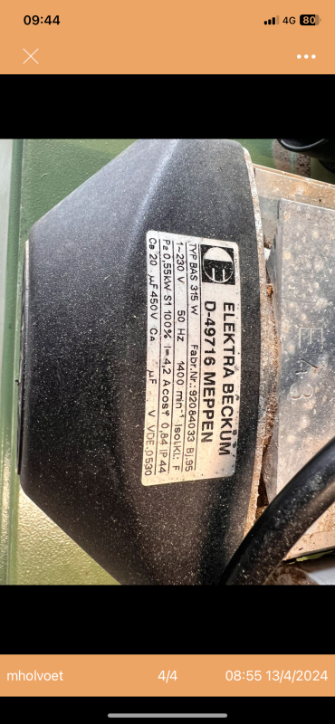

Ondertussen de motor opgehaald, en er is mij verteld hoe je de motor andersom kan laten lopen.
Ook de lagers van de boven geleiding vervangen, toch andere maat lagers dan jij aangaf.
En geleerd hoe je makkelijk lagers van een asje haalt met twee koevoetjes in de werkbank.ook die van de achterste geleider, waar een kapje op het lager zit.
Dat lager moet ik nog vastklinken.
Dynamo van mij kevermotor achtergelaten, voor inspectie en ieder geval lagers vervangen.

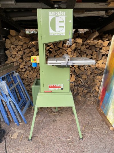

Alles in elkaar gezet, draaide eerst verkeerd om, even draden omgewisseld.
Nieuwe lagers in de bovengeleiding, onderste geleiding denk voor t eerst afgesteld.
Zaaglint ongeveer in t midden van bovenste wiel en op spanning gebracht.
Ik heb lagers voor de wielen boven en onder, nieuwe rubbers voor op de wielen en boven en ondergeleiding van de bas 318 besteld in Dld, duurt 25 tot 30 werkdagen……..
Dan is alles weer in nieuw staat!
Blij mee!

Heb gister de nieuwe geleider van de Bas 318 te monteren op de Bas 315 binnengekregen uit Duitsland.
Heeft iemand een pasmal hiervoor te leen?
Ik begreep dat die wel bij de Engelse set maar niet bij de Duitse set zit.
Met vriendelijke groet Henk 0610903584
