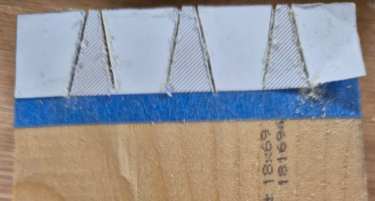

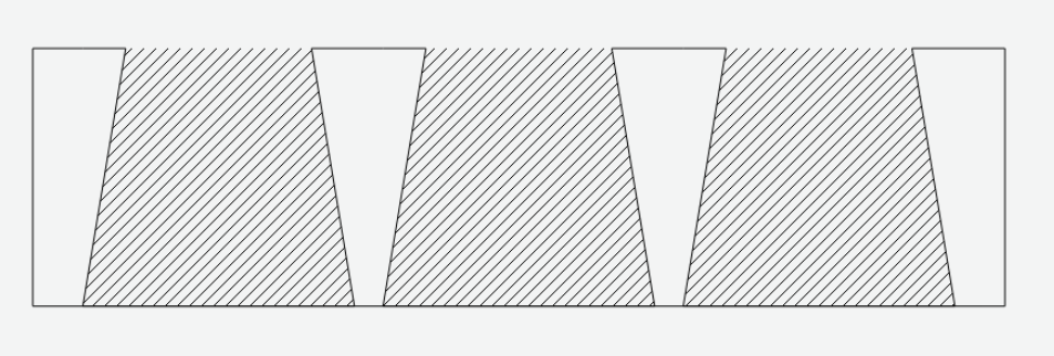

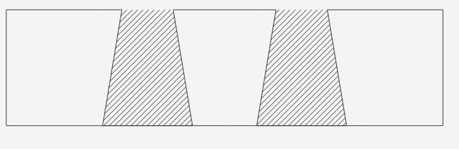

Zwaluwstaartjes - layout
Zulk een hulpstuk helpt met de hoek, maar (tenzij ik iets mis) toch niet specifiek met de layout right? Daarmee bedoel ik: berekenen...

reageerde op het onderwerp
De grootte en de verdeling van de zwaluwstaarten hangen af van het soort hout, de dikte, de breedte en je eigen voorkeur. Daar zijn dus...

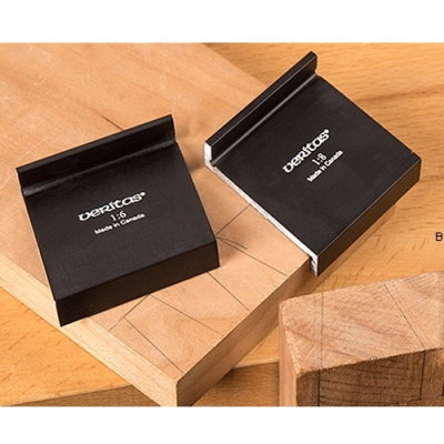

Nog een aftekenhulpstuk...

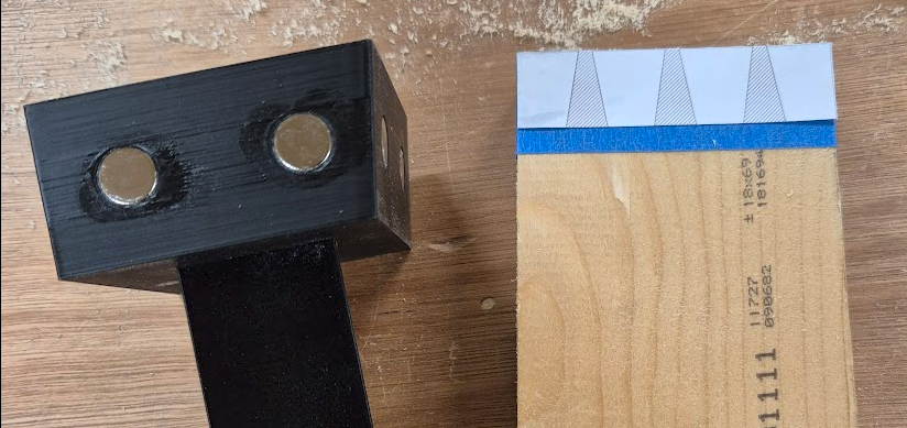

Ik heb zelf een houten blokhaakje gemaakt waarmee het gemakkelijk aftekenen is maar dat ligt nu in m'n werkplaats (en ik zit met een...
geplaatst in
Werken met hout.
Ik ben wat aan het experimenteren met dovetails, ik denk dat dit zwaluwstaartjes zijn in het nederlands? Voor het correct zagen neem ik...
