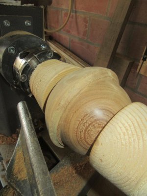

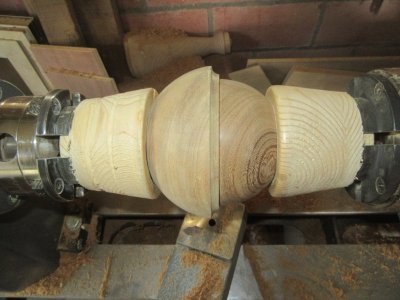

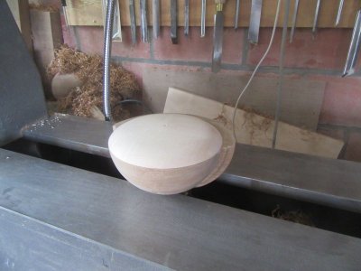

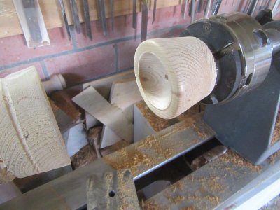

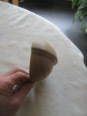

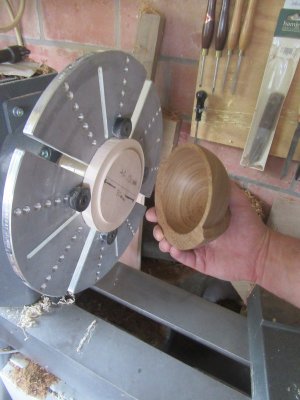

Via 2 hulpstukken die ik gebruik om bollen te draaien span ik de 2 delen daar tussen.
Dat was niet zo evident om dat perfect te krijgen, maar met geduld lukt dit wel.
Een kwart holletje aandraaien.

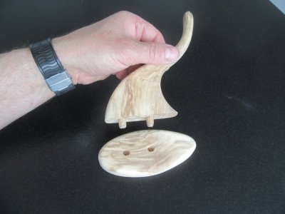

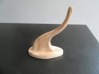

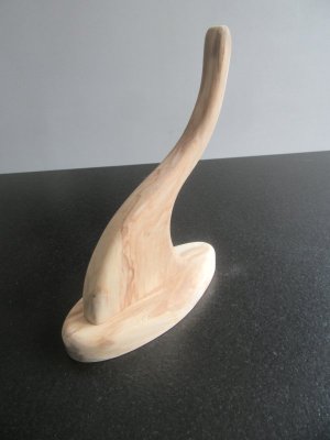

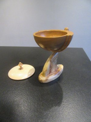

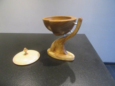

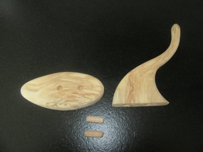

Een passend voetje/steun/houder maken.
Het was niet zo evident om daar iets passend voor te maken.
Eerst heb ik er een nachtje over geslapen en het staandertje ontplooide zich na een goede nachtrust.
Ik heb wat plak en knip werk gedaan zoals men in de kleuterklas doet, maar helaas ben ik van deze fase foto's te nemen.
Toch kan ik jullie de aparte delen laten zien van het eindresultaat.

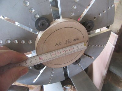

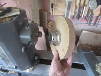

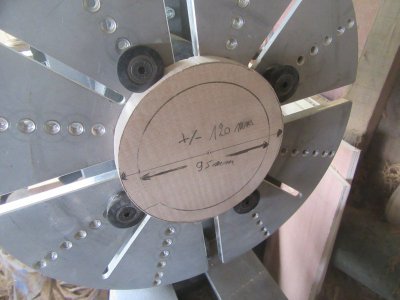

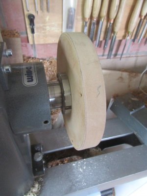

Een passend dekseltje draaien is het vervolg.
De houtsoortkeuze is esdoorn.

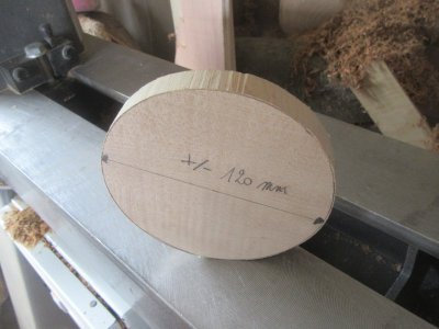

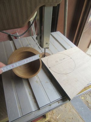

Via de lintzaag werd er een brute schijf uitgezaagd.

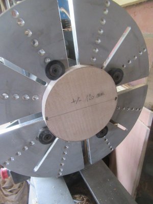

De uitgezaagde schijf opspannen op aluminium stukken die geplaatst werden van mijn klauwkop.

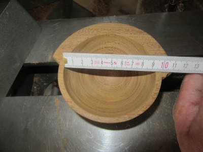

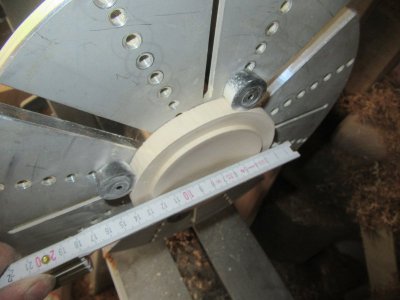

De correcte binnendiameter opmeten van de halve bol en plaatsen op het werkstuk.
Een slagje of sponningetje aandraaien met een diet van +/- 3 mm.
Het dunste stukje is iets conisch gedraaid dat het wat de ronding aanneemt van de halve bol.
Eenmaal goed, werd de vlakke kant iets lichtjes gebogen gedraaid.
Dat is enkel voor het esthetisch zicht.
Er mogen bij mij nooit geen vlakke kanten te zien zijn bij houtdraaiwerk.

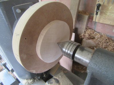

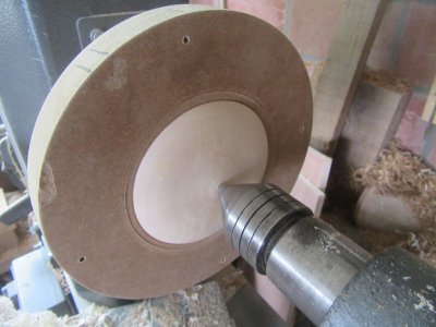

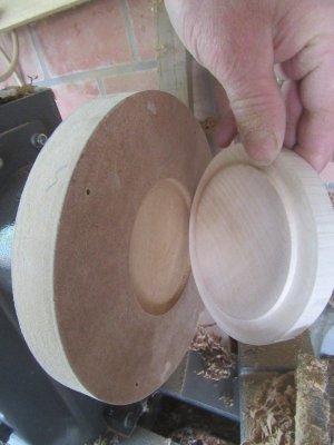

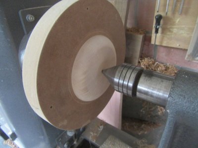

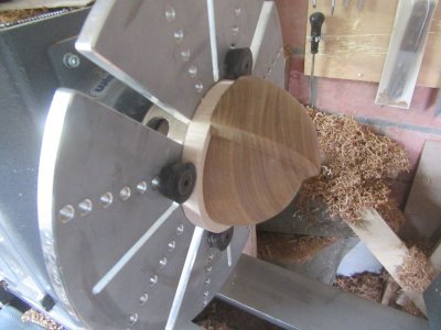

Het werkstukje werd va tussen de aluminium platen gehaald en er wordt nu een kleine vaste flens met een klein stuk mdf-plaat gemonteerd op de draaibank.
In de mdf-plaat is er een uitholling gedraaid van een +/- 4 mm diepte met een diameter gelijk aan de binnenste diameter van het dekseltje.
Met het tegencenterpunt wordt het geheel opgespannen.
De buitenvorm draaien van het dekseltje en schuren tot korrel 400.
Dekseltje eens passen op de halve bol met dubbele rand.

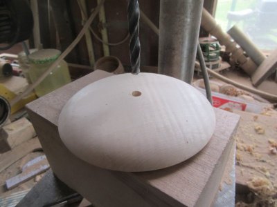

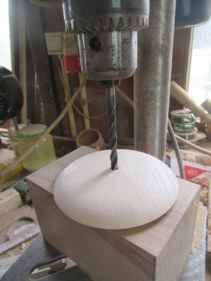

Het dekseltje mag van de mdf-plaat om een gaatje te boren met de kolomboormachine.
Dit gaatje moet dienen om er een pinakeltje erin te lijmen.

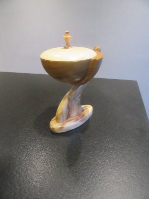

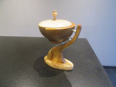

sirjacobsd
27 feb 2014
2.796
46

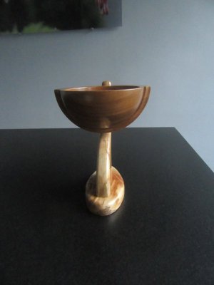

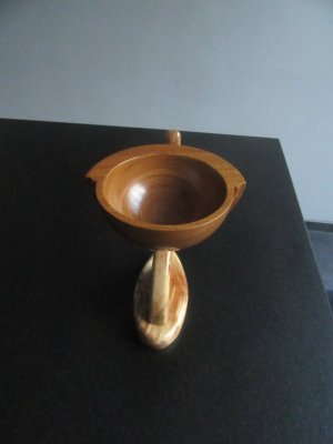

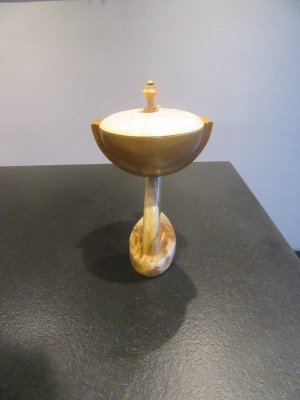

Het pinakeltje werd gedraaid en het huwelijk tussen het staandertje en de halve bol met dubbele ring heb ik helaas foto's vergeten te nemen.
Mijn excuses daarvoor.
Ik ben hier bu noodgedwongen om het eindresultaat te tonen.
De verbinding tussen halve bol en het staandertje zijn holle aluminium staafjes gericht naar het middelpunt van de ingebeelde bol.
Het werd vernist met de spuitpistool onder luchtdruk.

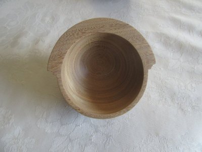

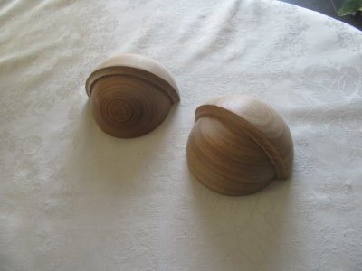

Misschien vergeten te melden.
Het tweed halve bolletje met dubbele rand moet nog verwerkt worden.
Ik wil er iets totaal anders mee gaan doen.
Nauwe vrienden weten al wat ik ermee zal doen.
Hopelijk verklappen ze het nog niet.
Zal vervolgd worden.
