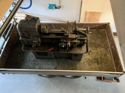

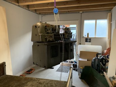

Ik heb mijn 650kg zware (metaal) draaibank met een aanhanger vervoerd.
Optillen met een takel, aanhanger eronder.
Vervolgens in mijn garage hetzelfde trucje, optillen van de aanhanger en vervolgens aanhanger eronder vandaan.
Verplaatsen binnen de werkplaats met (industriele) hondjes.
Ter illustratie:
Met een beetje creativiteit kom je heel ver!
Ter illustratie:
Bekijk bijlage 93221 Bekijk bijlage 93222
Hoi Ruben,
Waar heb jij die industriële hondjes gekocht? Ik ben nogal een grootverbruiker van niet-industriële hondjes aan het worden. Die dingen gaan om de haverklap kapot...
rmenkveld
7 mrt 2015
1.712
108
Utrecht
Hoi Ruben,
Euhmz, het bedrijf waar ik werk heeft een opslag waar we onze gereedschappen en voorraden voor de schepen hebben.
Daar hebben we er een aantal liggen... Die heb ik dus even geleend...
De capaciteit van 1 hondje was al 6.000kg... Dus met 4 hondjes kon ik 24ton verplaatsen...
EDIT, HBM heeft een automovers setje (675kg) voor een paar tientjes, beetje aanpassen evt.
Wil je nu echt zware capaciteit hebben, zoek op transport rollen: dit soort dus
