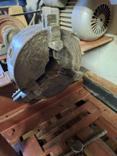

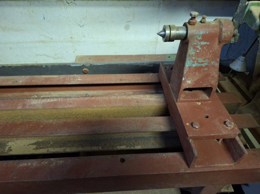

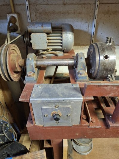

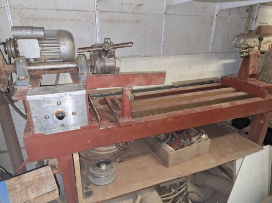

Zware zelfbouw draaibank.
Center 21cm hoog, dus voor werkstukken tot plm 40cm
Lengte tussen klauwkop en centerpunt is 72 cm
Totale breedte 140cm, diepte 55cm
Grote klauwkop met opening van plm 9cm
Meerdere toerentallen door verleggen van riem

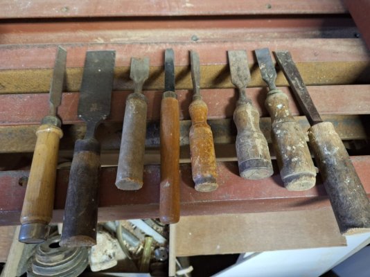

Plus setje beitels
Plus losse boorkop
Vraagprijs 200 euro
Als ik de prijzen hier en daar zie is dit niks te veel denk ik.
Op te halen in Oss (N.B.)

Ter info de klauwplaat die erop zit is voor metaal. Niet dat er geen hout in kan maar het zou niet mijn eerste keus zijn. ( hoewel ik er wel eentje heb)Voor wat ik kan zien op de foto's zijn de meeste beitels geen houtdraaibeitels.

Zijn dan misschien geen houtdraaibeitels, maar is wel heel veel mee gemaakt. Hoeven niet altijd dure houtdraaibeitels te zijn om iets moois te maken.
Klauwplaat is uitermate geschikt om rondhout in te klemmen.

Wel gevaarlijk, deze beitels kunnen de krachten van een 'zware' draaibank niet aan en kunnen breken. Dan wil ik niet in de buurt zijn.
Je hoeft ook niet in de buurt te zijn als je geen koper bent. Beitels hebben honderden draaistukken gemaakt!!

Wat is het vermogen van de motor en wat heb je voor een as…. Is dit er één met uitwendige schroefdraad, en zo ja welke?
Heeft de as en de pinole van de losse kop een mk 2 opname???

Zoals je aangeeft dat met de beitels veel gedraaid is, impliceert dat je echt wel weet wat eea kost en waar de manco’s liggen.
Ik heb het idee dat je voornamelijk klein en licht spindelwerk gemaakt hebt op een schrapende manier. Zoals ik kan bekijken ligt er één orginele houtdraaibeitel van het merk PBS helemaal oké.
Zelf ben ik van mening dat je al heel erg lang niet meer gedraaid hebt met deze set gezien de staat van de heften en de glans die ontbreekt op het ouderwetse gereedschapstaal.
Ik vind het jammer dat je hier gepikeerd gaat reageren op reacties van mensen die jouw artikelen zeker niet af willen kraken, maar het beste met je voor hebben en zeker niet zouden willen dat je iets aanbiedt wat niet voor het doeleind bedoeld is.
Wat ik me afvraag is hoe je in de drieklauw een vierkant stuk hout in kunt spannen….

Beste John,
Als jij vindt dat dit een verbitterde reactie was, mag dat van mij. maar het was enkel een antwoord op de reactie dat de beitels die op de foto staan "gevaarlijk" zouden zijn. Ik zie niet in waarom een beitel gevaarlijker zou zijn als je ermee gaat draaien dan dat je er met een houten hamer keihard opslaat. En een eventuele koper mag de beitels ook gewoon laten liggen en zelf nieuwe kopen. Dat bedoelde ik dus.

Dat je geen vierkant hout in een drieklauw kunt spannen, daar heb je helemaal gelijk in, er zal dus een meenemer in moeten.

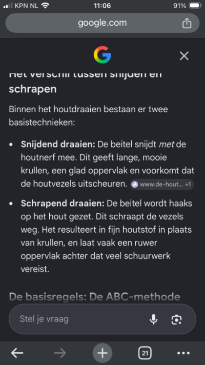

Beste @akwadraat ,of mag ik Antoon zeggen, Een paar inzichten die ik heb,
Mijns inziens is een steek of hakbeitel bedoeld om in de lengterichting te gebruiken. Deze zijn vaak gesmeed uit een strip staal. Door het smeden wordt de structuur van staal veranderd en komen er in de dwarsrichting zwakkere plekken in het staal, welke je niet in een beitel wil hebben die haaks op het staal gebruikt wordt. Het brede gedeelte van de beitel zal nog wel stand houden maar waar de verjonging ( de arend) gemaakt wordt om in het handvat gedreven te worden komt vaak het breekpunt.
Toen ik ergens in de jaren negentig m’n eerste draaibank kocht, had ik ook het idee “ maakt niet uit “ maar na een paar ongelukjes die gelukkig goed zijn afgelopen, toch iets voorzichtiger geworden….
Oké, heb hier nog steeds een paar gewone houtbeitels in het gebruik als schraper voor speciale doeleinden…..🫢. Wel heb ik langere handvaten aan de beitels gezet zodat ik ze stabieler kan houden. Deze worden tot ongeveer 2,5 -3 centimeter over de leunspaan gebruikt. Bij een 1:5 regel kan dat net. Hiermee bedoel ik dat een klap van 1 kg op zo’n afstand van 5 x de overhang ongeveer 2 ons is…
Deze klappen komen voor bij grote afnames bij bredere beitels… smalle beitels krijgen net zulke harde klappen per mm breedte maar de totale kracht die in de arend optreedt is minder.
Bij spindel werk bedoel ik dat de lengterichting van het hout in de richting van de centers gericht is. Licht spindelwerk is in mijn ogen in deze richting en een minimale afname over de leunspaan.
Ik weet niet hoe jij je schalen gedraaid hebt maar ik verwacht niet dwars op de lengte.
Ik heb AI effe losgelaten op schrapen en een screenshot gemaakt wat eea uitlegt IMG_9578.png
Ik hoop dat ik eea heb uit kunnen leggen zodat je misschien begrijpt waarom er zo gereageerd wordt.
Succes met de verkoop en groetjes,
John

Verhelderend stukje over houtdraaibeitels.
bedankt hier voor.
Ben zelf geen draaier maar maak wel eens handvat waarbij ik de bank gebruik in een werkplaats.
Daar voor gebruik ik een Japanse timmerman beitel, zal volgende keer mijn Nooitgedagt draai beitels gebruiken.

Hallo John,
Bedankt voor je heldere uitleg over beitels en snijdend/schrapend draaien.
Ik denk dat er veel draaiers zijn die hier nog wat van kunnen leren.
