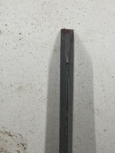

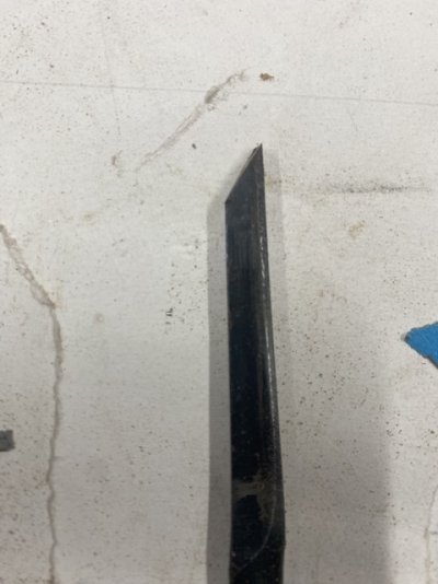

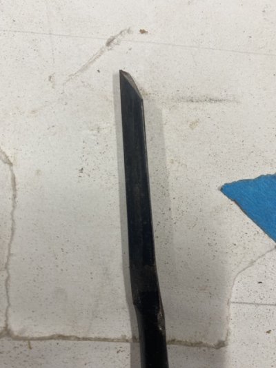

Je gaf al aan dat je niet zo van de japanse beitels bent,maar ik zweer erbij.
Je kan eens kijken bij dictum of dieter schmid voor umeki nomi of shinogi nomi.
Ik heb er 1 van 6mm maar er schijnt er ook 1 te zijn van 3.5mm.
Zes millimeter komt overeen met twee bu (feitelijk is een bu 3,03 mm, maar in de praktijk houdt men 3 rond aan). Beitels volgen de bu maten, dus 3, 6, 9, 12, enz.
Zo er afwijkende maten zijn, dan worden die voor de buitenlandse markt gemaakt (voor ons dus) en zijn ze vrij zeldzaam.

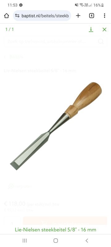

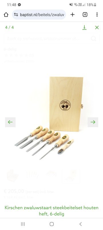

Ik kwam onlangs deze beitelset van Kirschen tegen en het wekte mijn interesse, die van Lie-Nielsen had ik eerder op het oog maar deze zijn veel voordeliger.
Heeft iemand hier ervaring mee en kan je misschien close up fotos posten?
Ben je naar de Baptist weekendshow geweest? Daar waren de Kirschen beitels te bewonderen. Zelf heb ik de ”normale” set. Daarmee kom je net niet lekker in de hoeken. Dat gaat met de zwaluwnest wel goed. ik zou ze wel willen maar zou met enkele maten uit de voeten kunnen.
Ja, ik was geweest maar heb die set niet zien liggen 🥲 die van Lie-Nielsen wel en ze zagen er zeer goed uit en bevielen me erg. Ik zag onlangs op de site van baptist die van Kirschen. Daarom dat ik deze vraag stel.

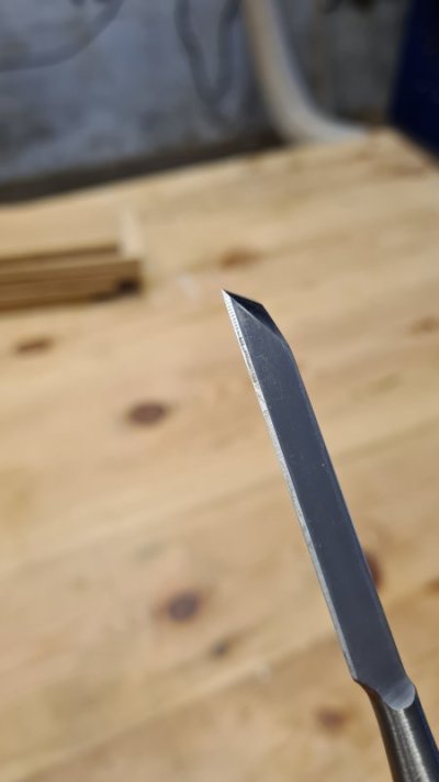

Deze zijn ook wel heel mooi, dit merk kende ik nog niet. Hebt u zelf zo´n set?

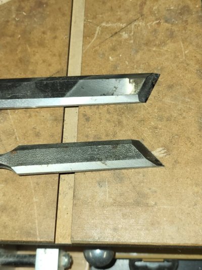

Ik ben geen u hoor, maar heb inderdaad een paar beitels van Ashley Iles. Een jaar 10 geleden denk ik ben ik begonnen met een setje van Narex. Op zich erg fijne beitels (voor zover ik dat met mijn heel beperkte vaardigheden kan beoordelen) maar vrij ‘lomp’. Dat was nog een ouder model met de dikkere zijkanten. In eerste instantie heb ik ze nog wat aangepast door de bovenste slagring te verwijderen en de onderste ring te vervangen door een messing ring (ik vind dat gereedschap ook best mooi mag zijn😀), maar toen ik zwaluwstaartjes ging proberen bleken ze te dik om de nesten voor smalle pinnetjes te kunnen maken.
Toen heb ik lang gezocht naar een alternatief. Lie Nielsen vond ik simpelweg te duur plus ik was bang dat de handvatten makkelijk zouden loskomen door het wisselende klimaat in mijn ongeisoleerde schuurtje. Op de Engelstalige fora kregen ze de beitels van AI erg lovende beoordelingen dus toen maar een gokje gewaagd. Het duurde even voor ik ze binnen had, je moet geluk hebben dat WorkshopHeaven ze op voorraad heeft. Ik heb ze zelf bij Ashley Iles besteld, maar daar heb je een wachttijd van 4 tot 6 weken.
ik kan ze helaas niet zo vaak gebruiken (jong gezin, druk werk) maar ben er heel erg blij mee. Ze zijn redelijk licht, gemakkelijk en goed scherp te krijgen. De spiegels zijn heel licht hol geslepen dus heel makkelijk te vlakken. De Narexen gebruik ik nog voor het wat lompere werk zoals gaten hakken / steken.
Hieronder links en boven de Narex (woodline profi geloof ik) en rechts en onder de Ashley Iles.
Ik heb ze met beuken handvat besteld, maar de standaard was bubbinga, inmiddels padouk geloof ik. Ze leveren alleen inch-maten volgens mij, maar dat is wat mij betreft niet zo relevant. De beiteltjes van de ploegschaaf etc. zijn ten slotte ook in inch-maten, dus dat past mooi.

Inderdaad een zeer mooie beitel met zeer dunne zijkanten. Ik heb hetzelfde probleem als jouw (met die smalle pinnetjes) waarvoor hun zwaluwstaartbeitels misschien de oplossing voor zal zijn. Bedankt voor het uitgebreide antwoord en foto´s, is leuk als er details en een verhaal in zit 😀
