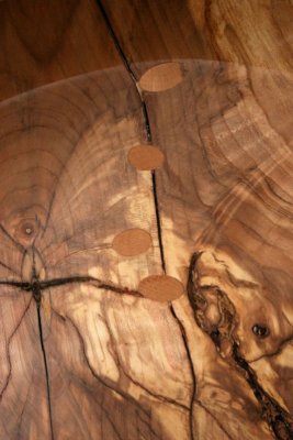

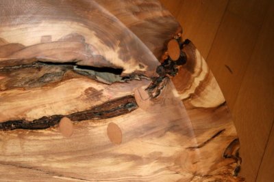

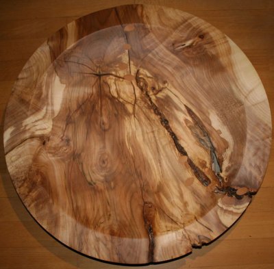

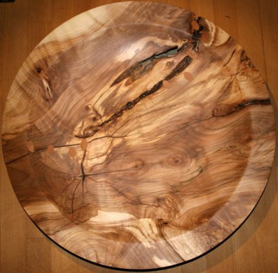

Het is uiteindelijk gelukt. Ik heb aan beide zijden 16 mm beuken deuvels schuin door de scheur heen geboord en gelijmd. Daarna was de schaal stabiel.
Alsnog een schaal dus, uit esdoorn, 66 cm diameter. De foto's zijn na de eerste laag olie.
A
Slimme oplossing die een prachtig reslultaat oplevert!
Complimenten hoor!

66 cm....Da's echt een serieuze schaal.... Mooi dat je de schaal toch heb afgekregen,persoonlijk vind ik de deuveloplossing niet fraai maar wel goed bedacht.

Echt fraai is het voor mij ook niet, als ik de deuvels echt heel symmetrisch er in gekregen had, dan had ik ze zwart gemaakt, met inkt. Maar dat is nog knap lastig om die deuvels er netjes schuin in te boren als je de buitenkant van een schaal voor je hebt en de binnenkant niet af is.
