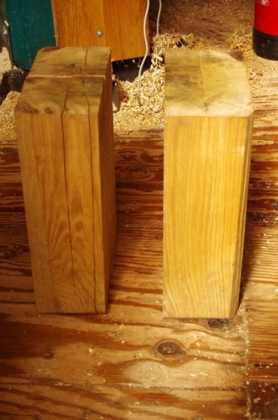

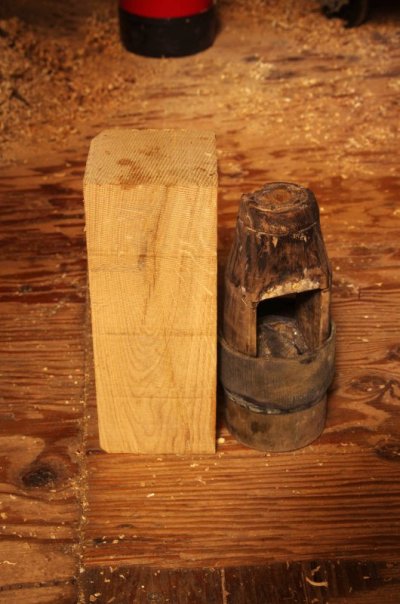

Ik ga hier binnenkort mee verder, want ik moet er nog één maken voor iemand anders die vandaag langskwam.
Het idee is pratende weg ontstaan om, in plaats van leer als afdichting, 1 of 2 O-ringen te gebruiken.
Ik wil de delen hout met vullende lijm lijmen, wat kan ik daar voor gebruiken?
Het moet goed tegen water kunnen.
Ik zat aan polymax te denken.

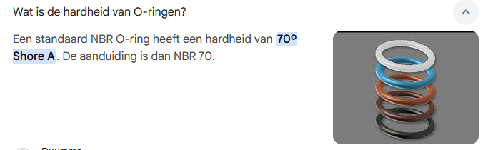

Zou O-ringen niet (te) veel weerstand geven?

met o-ringen verschuiven we van de oudere technieken (leer) naar het moderne
bij die o-ringen denk ik aan de levensduur in een waarschijnlijk oudere omgeving

Voordat je de hele zuiger maakt met O ringen, misschien eerst een testje doen of O ringen op een zuiger goed afdichten in de cilinder van de pomp. Voor O ringen moet een cilinder nauwkeurig rond en natuurlijk zo glad als babybilletjes zijn.

Als ik naar de leren mof op de originele zuiger kijk, lijkt me de toepassing van O-ringen best lastig gezien de spelingen.
Onrondheid is ook een ding, dat is het bij verbrandingsmotoren, maar hout vervormd ook met het opnemen over verliezen van vocht. Is het een Idee om de cilinder en zuiger te draaien als het hout zeiknat is? Nat hout is slecht te verlijmen. En ik denk dat leer wel de beste oplossing is.

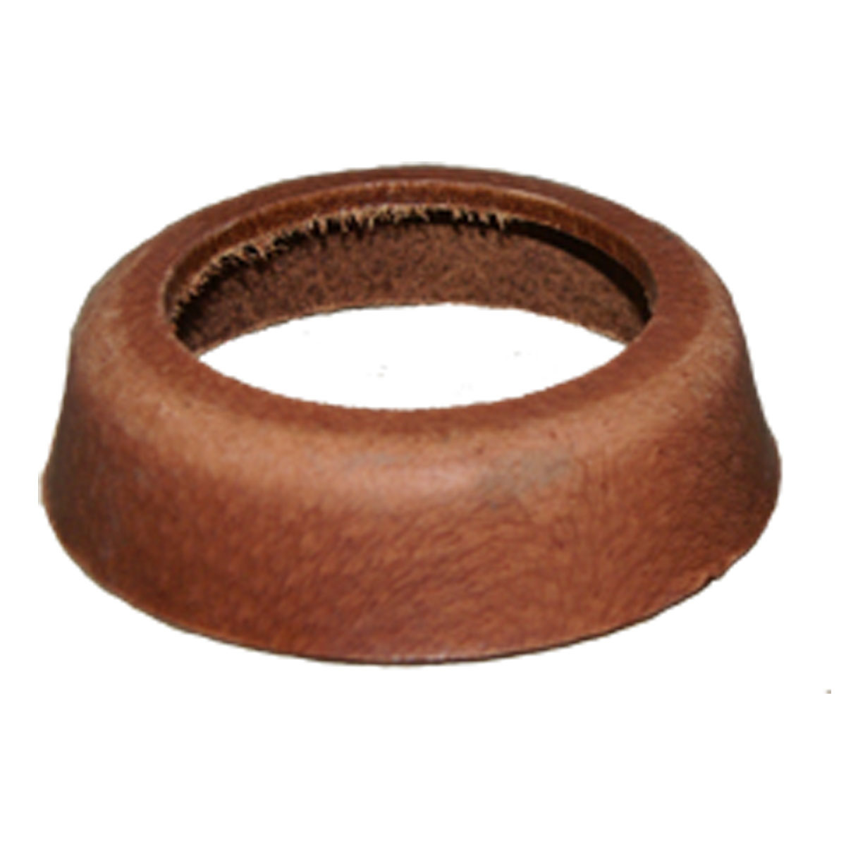

Een o- ring gebruik je voor statische afdichtingen. Je hebt een v-manchet nodig. Om grote verschillen in vorm bij lage druk af te dichten is een tuiglederen manchet een prima keuze. Een v-manchet kan ook geen grotere verschillen dan een paar tiende mm opvangen.

Wij hadden vroeger meerder modellen ringen/leer liggen voor oude pompen.
Bij deze link zit zelfs een houten zuiger en diverse leren.
Alleen de prijzen van de houten zuigers vallen me wel tegen.
