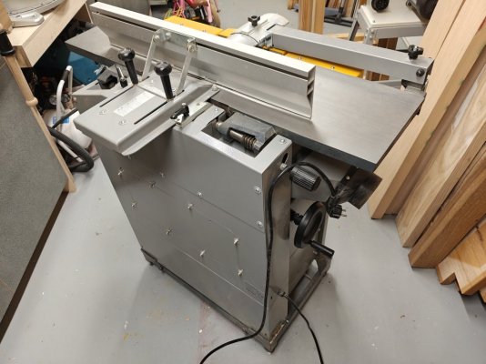

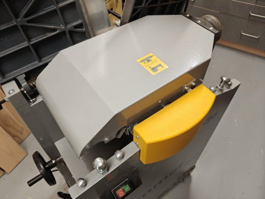

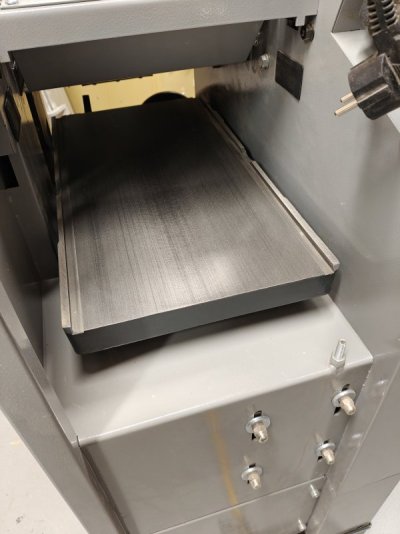

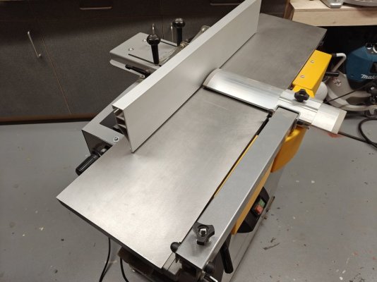

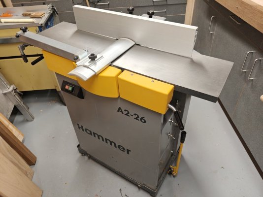

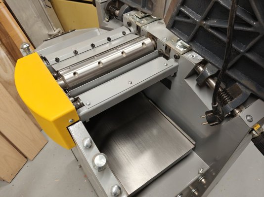

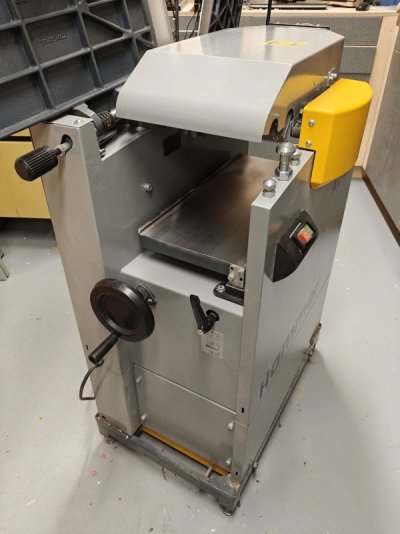

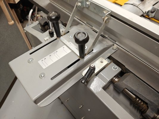

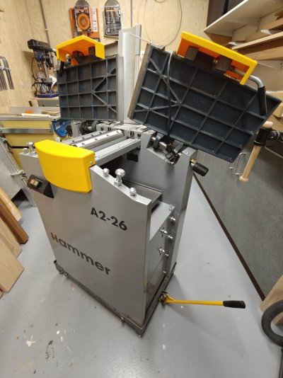

Ik ben aan het bekijken of ik misschien toch de overstap naar spiraalmessen naar mezelf toe kan verantwoorden.
Als mijn huidige schaafbank niet teveel heeft afgeschreven in de afgelopen 1,5 jaar zou het misschien een optie zijn die ik wil overwegen.
Dus bij deze, om te peilen. Is er iemand die interesse heeft in mijn Hammer a2-26 met rechte messen?
De vlakbank is gekocht in december 2024 en is dus nog geen 1,5 jaar oud.
De schaafbank kan overgenomen worden met 2 sets nieuwe messen (€112 euro nieuwwaarde). En eventueel inclusief verrijdbaar onderstel.
Ik dacht zelf aan €1400 voor de schaafbank (incl. messen) en €250 voor het verrijdbare onderstel.

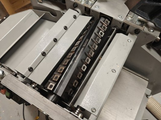

Ik heb felder duitsland een mail gestuurd of de spiraalas uitwisselbaar is met dit model en of ze deze los kunnen verkopen.
Felder Nederland zegt dat de assen niet uitwisselbaar zijn, maar eerlijk gezegd lijkt het me sterk dat de machine anders is.
Daarnaast wat offertes aangevraagd bij sheartak en findbuytool voor een losse spiraalas.
MarcelvdW
25 mei 2022
534
243
Almen aan zee
Kan me voorstellen dat de assen anders zijn, maar de bouw van de machine niet.
Zou betekenen dat je andere lagers nodig hebt, buitenmaat hetzelfde, binnenmaat anders.
Bij Sheartak kan je die erbij bestellen.
Frisse lagers leken mij sowieso wel fijn, want hoe goed haal je de oude as plus lagers eruit,
dus dat heb ik gedaan.
Voor die spiraalas en lagers van Sheartak kan je uitgaan van de prijs die ze vermelden op hun site,
plus verzendkosten, en plus invoertax en afhandeling.
Bij die van mij kwam er in totaal iets meer dan 200 euro bij op.
Waarderingen: keestenk
keestenk
5 jul 2016
179
57
Berkel en Rodenrijs
Oke...
Dus voor 200 euro verzenden + btw + handelingskosten?
Mijn hoop is gevestigd op findbuytool. Die leveren vanuit europa gewoon gratis.
Nog mooier zou zijn als Felder gewoon een beetje meedenkt.
