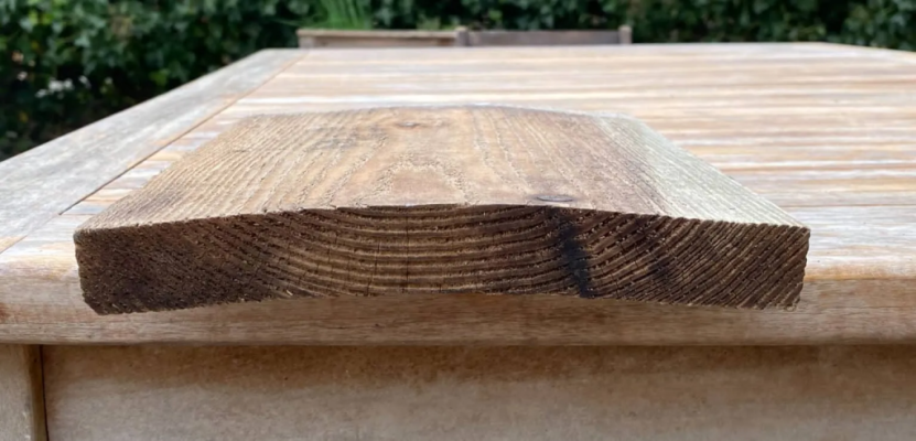

Het zag er prima uit: Picknicktafel Oslo van de Hornbach. Stevig hout, geïmpregneerd, alles erop en eraan, voor een bedrag waar je nauwelijks het hout voor kunt kopen:
In elkaar zetten was een makkie. Poten onder het gemonteerde blad, zittingdragers, zitting, schaapjes. Alles was netjes voorgeboord en passend. De volgende morgen nog eens gekeken, en ja hoor:
Toegegeven: Ze waren wel consequent in de fabriek. De planken van de zittingen zijn ook verkeerd om gefreesd.

Die inkeping is bedoeld om het schotelen van het hout te voorkomen. In Japan gebruikt men vaak de kern van stammen als staande balk en daar wordt dat standaard gedaan, op een kant een gleuf inzagen.
Dus hier is over nagedacht. (Tenminste als het hierover gaat…)

je bedoelt de hartkant boven?
Ja. Met die grote gleuf hadden ze overal precies de kern eruit kunnen halen en keurig de bolle kant boven houden.
Alle 10 (6+2*2) planken liggen met het hart boven, dus de kans dat het toeval is is 0.5 tot de macht 10 is 0.00097.
Conclusie is dat er wel is nagedacht maar niet begrepen.

normaal is het altijd Hartkant buiten, dus is het zo goed.

Ik ze ook altijd andersom
Leg de jeugd altijd uit :) anders snappen ze het niet. Dan blijft water er ook niet opstaan.
Bolle zijde boven als ze krom trekken dragen ze aan beide zijde. Of voor vloeren of klim steigers of platformen dan donderen ze op grond als ze te lui zijn om voeten op te tillen
Doodzagen zal schelen maar dan nog. Je weet nooit wat het houd doet
11.352
4.317
Die lagen in het hart trekken bijna niet. Het zijn vooral de lagen die nu zijn doorgezaagd. Voordeel als het hout bol trekt, is dat de zijkanten waar het hout op elkaar ligt, dan dicht gedrukt worden. Dan heb je daar minder inwatering. Die dingen rotten altijd van boven af in.

op deze manier is de bovenrand van de planken sterker omdat je daar vrijwel kwartiers houd hebt.
en hij wordt bol dat is beter als hol.
is dus primma zo.

Ik weet niet of dit een preek gaat worden, maar we gaan het toch doen. Wat zie je op dit plaatje? Dat de vervorming in het midden gebeurt, dus op het hart. En als je daar materiaal weghaalt zal de vervorming een stuk minder zijn. Met een beetje kennis van wat er gebeurt kun je zelfs uitrekenen hoe diep en hoe breed, oftewel hoeveel materiaal dat moet zijn. En volgens mij is dat in het door OT aangekaarte object ook zo gebeurd.*
Het 'dood-zagen' van vervormd hout is hetzelfde principe. Ik snap dan ook niet waarom hier allerlei theorieën op losgelaten worden. Voor mij is het duidelijk & de rest mag het zelf weten, right?
* Ik heb nog een theorie die een stapje verder gaat. Ik denk dat de delen eerst ingefreesd zijn op het hart (buiten) en vervolgens kantig op maat gezaagd of (vierzijdig?) geschaafd zijn.
