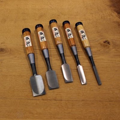

Ik kreeg vanochtend een e-mail van een vriend die bij een andere werf werkt en een collega van hem had een set nieuwe Japanse beitels gekocht. Die collega heeft blijkbaar dus nog nooit een Japanse beitel in zijn handen gehad en hij wist dus ook niet dat deze een holle rug horen te hebben (hoewel je die informatie overal kan vinden) en hij heeft de rug van alle 5 zijn nieuwe beitels op een diamantsteen helemaal vlak gemaakt :p Hoe ontzettend dom kun je zijn zeg. En het was ook geen goedkope set. Het is een 5 delige set Fujikawa White Paper staal #1 beitels van €235 :p

OK, die holte helpt bij het slijpen. Maar aangezien hij toch flink door kan slijpen (wat een rotklus moet het zijn om die dingen met een diamantsteen te vlakken) zijn ze nu toch niet onbruikbaar? Het kost alleen meer moeite om ze te slijpen. Of zie ik iets over het hoofd?

Vijfdelige Japanse steekbeitelset in houten kist. Japanse steekbeitels hebben een aantal specifieke eigenschappen ten opzichte van westerse beitels. De beitels zijn vervaardigd uit twee soorten staal. Eén laag zorgt voor de stevigheid van de beitel, de ander voor het perfect snijden in hout. De zachtere staalsoort dient als drager, die de klappen op kan vangen, waardoor de kans op breken verkleint. Het snijgedeelte is van een harder staalsoort, waardoor de beitel vlijmscherp te slijpen en wetten is.
Op de tweede afbeelding ziet u dat deze staalsoorten niet op elkaar liggen, maar in elkaar gekapselt zijn. Dit zorgt voor een nog betere hechting van de twee staalsoorten.
Een ander belangrijke eigenschap van een Japanse steekbeitel is de holle achterzijde. Dit zorgt voor minder weerstand tijdens het werk, wat kan (afhankelijk van de houtbewerker) resulteren in een perfect resultaat!
Wanneer u de beitel gaat slijpen dient dit op een speciale manier te gebeuren. Ten eerste slijpt u ‘gewoon’ het snijvlak. Maar de achterkant kent een holling; deze verandert wanneer u het snijvlak slijpt. Door de onderkant van de beitel ook licht te slijpen wordt dit hersteld. De handgesmede beitel is machinaal vlak geslepen, een uitstekende combinatie voor een goede beitel.
De set bevat de volgende steekbeitels: 9, 15, 24, 30 en 36 mm breed. Het handvat van de Japanse steekbeitel is van rood eiken (red oak). Achterop de steekbeitel zit een slagring, dit verlengt de levensduur van het handvat.

Natuurlijk kun je ze nog gebruiken, maar jammer is het wel, met een gebroken duimstok kun je even goed nog meten, maar is verre van ideaal lijkt me. Waar ik mij over verbaas is, dat als je goed en ook nog eens duur gereedschap koopt, dat je dan niet eens even naar de gebruiksaanwijzing van dat gereedschap gaat kijken?

De holle rug zorgt ook voor minder weerstand in/op het hout. En natuurlijk zijn ze nog bruikbaar maar het blijft gewoon dom.

Als je de hoge hoek van een Japanse bijtel 30-35° voor lief neemt, dan zal de verhoogde wrijving achter in de rug niet echt problematisch zijn.

Ik denk dat je met een diamant steen aardig lang bezig bent om die holling er uit te slijpen, ik vermoed dan ook dat hij met een bandschuur of iets dergelijks het proces heeft versneld en in dat geval zijn de beitels waardeloos geworden het is delicaat staal wat absoluut niet warm mag worden, daarom altijd uit de hand op een goede kwaliteit watersteen slijpen.
Mijn inschatting is als ik de holte zou moeten wegslijpen uit de hand dat ik wel een dag per beitel nodig zou hebben. Als je collega dat inderdaad heeft gedaan dan een 10+ voor zijn doorzettings vermogen :)

De beste man heeft er een westerse beitelset van gemaakt, werkt dus gewoon nog prima.

Eerst vlakken aan de achterkant en dan kun je de snede wetten en kijken of hij scherp is en anders slijpen. En eventueel je vouw aanpassen als je dat wilt.

hoezo zijn ze naar de klote omdat hij de holle rug in 1 keer heeft gevlakt in plaats van met elke slijpbuurt een stukje
de snede maak je altijd vlak.

Dat klopt alleen je bent echt een flinke tijd bezig met dat harde Japanse staal
Klopt ze zijn nog wel bruikbaar maar daar is alles ook mee gezegd. Bij elke slijpbeurt neem je materiaal aan de vouw weg met afhankelijk van de schade van grof naar heel fijn. Het vlak (de spiegel) polijst je alleen met je fijnste steen. Kortom een beitel word wel korter maar niet heel veel dunner!!
