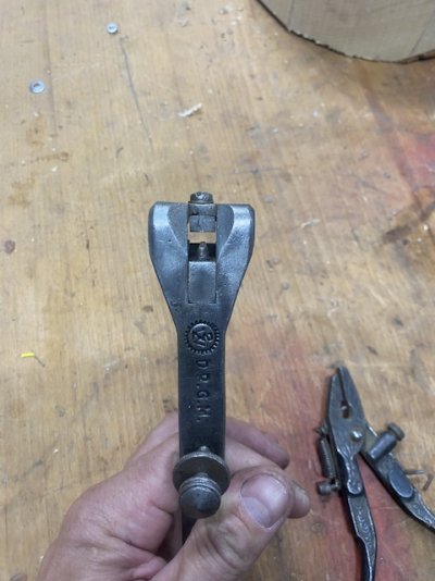

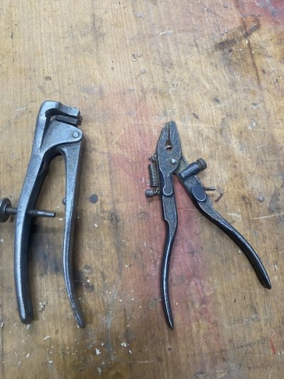

Hier zie je een afbeelding van het gereedschap wat ik bedoelde. In het Engels heet dit een saw wrest.

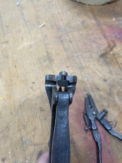

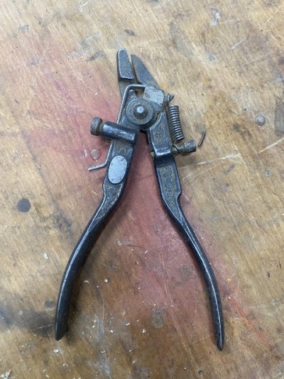

Ik heb denk ik nog een oude zettang liggen die gebruikt werd voor gereedschapsstalen cirkelzaagbladen.
Kan je misschien een foto plaatsen, eventueel met een meetlatje er langs om een idee te krijgen van de afmetingen van de tanden.

Dat heb je goed gezien @mathieu al is die ik heb gezien op het oogstfeest hier in de buurt nog een stuk groter. De rechtse is voor handzagen en die heb ik wel, maar zijn niet groot genoeg, past niet. @knotwilg Ik zie het nut van werken op deze manier bij fijne zagen, maar bij tanden van anderhalve cm lang wil ik iets meer nauwkeurigheid. Wanneer bij zo een grote zaag er een of enkele tanden niet mooi in lijn staan is de slijtage aan die tanden extreem groot en verdiend dus geen voorkeur. Het zagen met zo een boomzaag gaat met nogal wat geweld gepaard en je wilt dan de zaag in optimale conditie hebben. Dit filmpje laat zien hoe zo een zaag aan het werk is.
