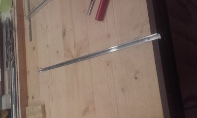

De link is van gamma.nl en in de lokale gamma zijn ze gewoon te verkrijgen. Alleen vaak niet op voorraad. Net nog op de site gekeken en de dichtstbijzijnde voor mij met voorraad zit in Arnhem :) Maar ze werken perfect en zijn stijf genoeg. 16 mm breed, 10 mm hoog en een wanddikte van 1 mm voor de geïnteresseerden :)

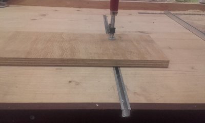

Mooie oplossing! Creatief en ziet er prima uit. Wat gebruik je nu in de track? Slotbout?
@rmenkveld, sorry, ik had je vraag even over het hoofd gezien denk ik. Ik gebruik een M8 bout die ik iets het bijgeslepen. 2 zijkanten van de kop iets bijslijpen is voldoende.

Je drukt het werkstuk met de T-slotbout tegen de T-track aan. Daarmee komen er op het 'open' gedeelte van de track nauwelijks krachten te staan die het track zouden openbuigen.
Daarna zijn het de langskrachten op de wangen van het T-track (is het stijf genoegvoor) en de dwarskrachten op die wangen (worden door het omringende hout ondersteund) die het object op zijn plaats moeten houden.
Daarom kan je ook rustig een T-track in hout frezen en gebruiken. Alleen zullen de bouten dan het bovenste deel van het profiel misschien wat indrukken.

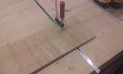

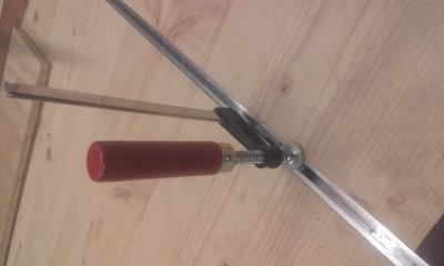

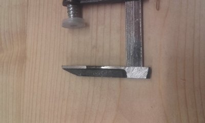

Inmiddels heb ik ook deze T-tracks in mijn werkbank gemaakt. Makkelijk om werkstukken op de werkbank vast te klemmen.
een kleine lijmklem iets aanpassen met de haakse slijper, zodat deze makkelijk in de track past.
Ik heb er 3 stuks in het blad gemaakt met een onderlinge afstand van ongeveer 60 cm. Zo kan ik ook langere werkstukken zonder moeite vastklemmen.

Verzonken schroefjes ja. Voorboren met een 3mm boortje er verzinken met een 7mm boortje. Om de 10cm vastgezet.

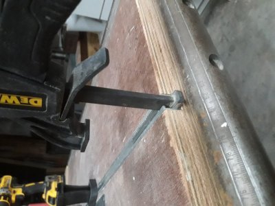

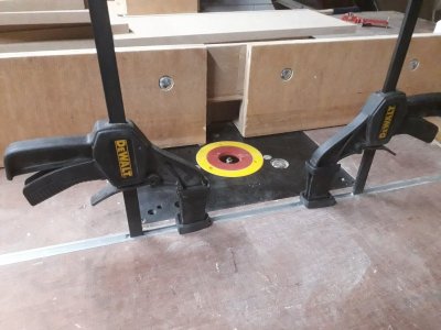

Even een 'update'. Ik heb sinds een aantal maanden een paar klemmen van dewalt, die ik gebruik voor mijn zaaggeleiders. Maar ze passen ook perfect in mijn zelfgemaakte geleiders.
