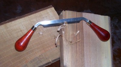

Naast mijn beitelproject, had ik ook nog een haalmesproject lopen. Het idee hiervoor ontstond toen ik nog een stripje staal over had van het beitelproject. Dat stripje bleek net groot genoeg voor een mooi haalmes. Het mes is ruw in vorm geslepen. De handvaten staan onder 45 graden, en het staal is daarvoor ter plekke warm in de juiste opsitie gebogen. De handvaten zijn van padoek met messing ringen. De uiterste afmetingen zijn 260 bij 80mm.
Nu nog een logo op het staal etsen, en dan is het helemaal af!
Dit was een erg mooi project!

Wilco, wat maak je toch mooie dingen! Maak een prijslijst en start een kleine productie, je zult een aantal houtbewerkers een groot plezier doen. Zo'n haalmes zou ik direct bij je bestellen!!

Wilco prachtig stukje werk. Hoe is de stand van de handvatten t.o.v. het mes: kun je de vingers vrij houden van het hout bij het trekken.
De hoek van 45 graden lijkt mij ideaal voor houvast en sturing.

Hallo Woodworker,
prachtig gemaakt.
Welke hardheid heeft de snede en heeft de rest van het gereedschap?

Dat is een knap stukje huisvlijt, een heel mooi haalmes.
Ik heb wel de indruk dat de handvaten nog wat veel naar buiten staan om er gemakkelijk mee te kunnen werken. Dit is namelijk een heel kritisch punt, wat je al snel gaat voelen.
Het was vroeger het eerste wat we deden bij een nieuw haalmes, die dingen zo (ver)plooien dat het mes perfect in de hand kwam te liggen.
Of je de juiste stand gevonden hebt word snel duidelijk eens je ermee werkt, als je snel last krijgt van pijnlijke polsen, of je het ding niet makkelijk onder controle krijgt dan schort er nog iets aan de stand van de handvatten. Het is gelukkig snel aan te passen:D

Naast mijn beitelproject, had ik ook nog een haalmesproject lopen. Het idee hiervoor ontstond toen ik nog De handvaten staan onder 45 graden, [...] De uiterste afmetingen zijn 260 bij 80mm.
Gezien de smalle afmeting, is die hoek niet wat stijl om echt lekker mee te werken? Intuitief zou ik voor een graad of 15 gaan.

Door de kerstdagen en andere werkzaamheden is het tot nu toe erbij in geschoten om te reageren. In ieder geval allemaal bedankt voor de complimenten en positieve feedback! Hieronder zal ik nog ingaan op de individuele vragen;
Dat is inderdaad een langgekoesterde droom van me. Helaas heb ik daar op het moment niet de tijd voor om dat op te pakken. ik ben druk bezig met afstuderen en met alle regeldingen voor mijn geplande buitenlandse periode. Zelfs al zou ik er nu mee beginnen, moet ik het straks toch een halfjaar onderbreken om diezelfde reden.
prachtig gemaakt.
De hardheid zal rond de 60HRC liggen, dat heb ik wel opgegeven als gewenste hardheid bij de harderij.
Dat was inderdaad een punt waar ik een tijdje over na heb gedacht. Ik had echter geen eigen ervaring met de juiste hoek, en geen mogelijkheden om te experimenteren. Daarom heb ik voor dit mes 45graden aangehouden, deze hoek zag ik het vaakst voorbijkomen in de handel. Voor een tweede exemplaar kan ik het dan altijd nog aanpassen.
Weer een piekfijn product , ziet er goed uit. Lijkt me leuk om het haalmes eens te proberen.
Het is een heel geschikt stuk gereedschap ben ik achter gekomen. Vooral nadat ik de moeite en tijd had genomen om hem echt degelijk te slijpen. Facetten op planken snijden gaat schitterend met een haalmes. Stukken voor de draaibank ruw bewerken ook. En als ie goed scherp is kun je er vloeipapier mee snijden. Echt mooi werk!
