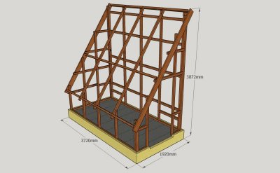

Klopt Bijtel, condens voorkomen kan ik zeker niet, maar het is de bedoeling om het de condensvorming te spelen...
Mijn idee is als volgt;
- bij stijgende t° is er geen condens tot het dauwpunt bereikt wordt
- ondertussen warmt de zwarte vloerplaat mee op.
- bij dalende t° ga ik eerst condens krijgen op het koudste oppervlak = vloer,
dus dacht ik als ik deze zo warm mogelijk kan houden door volledig te isoleren,
dan heb ik een hoger rendement...:confused:
- en als na twee weken de ventilatieschuiven open kunnen, heb ik meer (of langer) warmte om de condens af te voeren via deze schuiven:confused:
Hier is het principeschema dat ik wil gaan toepassen:
Bekijk bijlage principeschema .pdf
(hopelijk is deze pdf zichtbaar)
Eerst was mijn idee om de vloerplaat nog dikker te maken,
zodat ik er luchtkanalen kon instoppen om de betonmassa nog sneller op te kunnen warmen,
maar hiervan ben ik afgestapt omdat ik denk dat de kanalen s'nachts vol condenswater (+vuil) kunnen lopen...
en zo de hele werking blokkeren...
zijn er nog of andere ideeën?
ik hoor het graag
jan

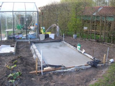

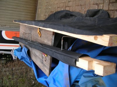

De vloerbalken zijn ingepakt in EPDM, een overschot van vijverfolie die ik nog liggen had.
Voor de funderingsankers voor de vloerbalken heb ik restanten van het wapeningsnet aan stukjes draadstang gelast.
Zo, na een dagje labeur zit de beton erin...
eerst dacht ik het oppervlak te polieren,
maar dat zou wel eens te glad kunnen worden met al dat vocht binnenin.
Aan de buitenzijde ligt de folie tot over de zijdelingse isolatie,
zodat er geen neerslag naar binnen trekken (koudebrug).
En nu kunnen we aan de wanden beginnen...
Yes, het eigenlijke constructiewerk kan beginnen!!!:cool::cool:
