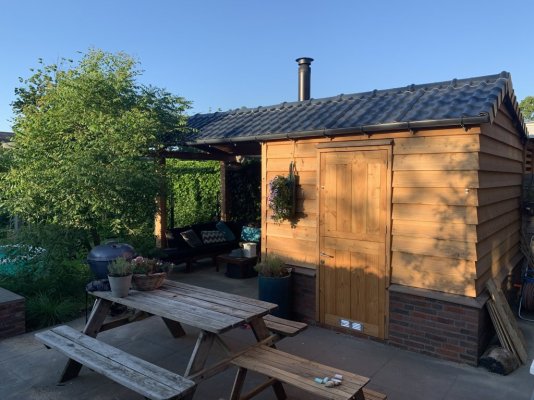

Ik heb afgelopen jaar een schuurtje met overkapping eraan gebouwd zonder ervaring en op het metselen na alles zelf gedaan. Reden was omdat ook ik de standaard bouwpakketten te simpel vond. Al met al heeft het ruim 6000 euro gekost (incl afwerking) waarvan zeker 1000 euro die de verhoogde prijzen zijn veroorzaakt. Wat nu staat is zeer degelijk en iedereen grapt dat het langer blijft staan dan het stenen huis.
Ben nog steeds van plan om een keer een verslag erover te schrijven 😅
Wat me wel opviel is dat kennissen een overkapping hebben laten plaatsen en dat die partij veel minder zware schroeven en verbindingen gebruikte dan ik. Zo heb ik alles hout op hout en pen gat, ipv met metalen plaatjes verbinden. Ook hebben ze minder goed hout gebruikt, waar ook veel kosten in kunnen gaan zitten. Dus daar valt nog wel wat te besparen, verder heb ik voor ongeveer 250 euro aan missers gemaakt.
Zou ik het nog een keer doen? Daar hoef ik niet over na te denken: JA
Het is volledig naar eigen wens geworden, oerdegelijk en heb er heel veel van geleerd en lol aan gehad.
Metselen kan ik ook niet en hier is het heel moeilijk om iemand bereid te vinden om dergelijke kleine werkjes te doen.
Daarin zit inderdaad ook een meerprijs t.o.v. de standaard pakketten: als je het zelf doet, doe je het extra stevig en met eerste keus materialen. Het eindresultaat is dan natuurlijk niet te vergelijken.
Dat schuurtje ziet er dan ook supermooi uit. Vooral dat gemetselde muurtje erbij. Mooi hout ook.
