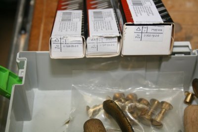

Ik heb de kleinste naaldvijlen besteld want ik ga heel kleine tandjes maken. Kijk aders in de catalogus op bahco.com daar staat het goed beschreven met alle bestelnummers. Ik heb ze bij toolspot besteld maar nog niet ontvangen.

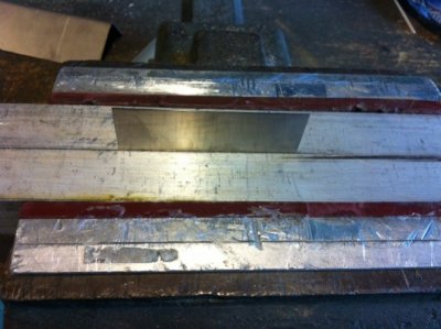

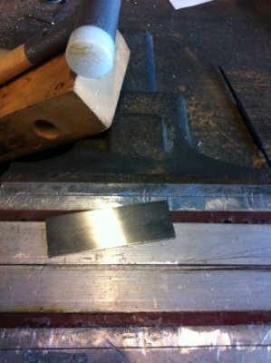

Omdat ik toch enige twijfel bespeur over de mogelijkheid om dit plaatstaal te breken heb ik een testje gedaan. Even het plaatje flink ingekrast, dan ingeklemt en een paar flinke klappen ertegen met houtblok en hamer. Hij brak keurig langs het lijntje, wel een beetje rafelig. Als ik het zonder het krassen deed brak hij minder mooi en kreeg ik een krom hoekje. OK, dit is maar 5 cm breed, maar het gaat wel heel makkelijk.
Een ander idee is om met de slijpschijf tot halverwege te slijpen. Dat verkleint de kans op oververhitting aanzienlijk. Daarna breken. Zo heb ik het vaak gedaan.

Bahco zaagvijlen.
De rechter gebruik ik het meest, ondanks het het grootste doosje is, zitten hier de kleinste naaldvijlen in.

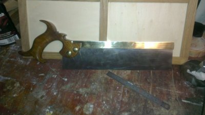

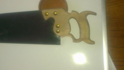

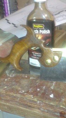

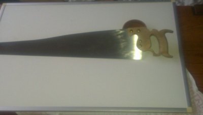

Verdere voortgang hier enkele foto's.
Handzaag model diston 70 cm lang moeten nog de tanden in geponsd worden handvat moet nog afgewerkt worden. Gaatje erin om op te hangen. Ik denk dat we er een schulpzaag van maken tpi/ppi weet ik nog niet. Ik sta open voor sugesties. Dikte 1mm
Kapzaag 0.6mm dik ongeveer 3 duim hoog loopt iets taps toe. Handvat afgewerkt met french polish en wax. Ook hier moeten de tanden er nog in. Ik denk aan 13 ppi schulp.

Dat gaat goed vooruit! Mooi om te zien al die zaag bouw activiteit. Lukte het aardig om het zaagblad recht te houden?
Zo maar wat tips, hoef je je helemaal niks van aan te trekken, want het is allemaal persoonlijke smaak:
- Maak de overgang van handvat naar de wangen niet te dun. Dat is toch een breekbaar punt.
- Ik vind het zelf mooi als de overgang van ronding naar het vlakke deel duidelijk te zien is, en dat dit een mooie curve volgt. Na het uitzagen van het handvat teken ik een contourlijn met potlood en gebruik de rasp om tot die lijn af te ronden. Daarna met schuurpapier oppassen dat die lijn behouden blijft. Maar de meningen zijn hier over verdeeld.
- Heb je toegang tot een draaibank toevallig? Dan kan je zelf schroeven maken. In de kapzaag zien je schroeven ere wel goed uit, maar in de handzaag vind ik ze eigenlijk niet zo mooi.
Is dat kapzaagje redelijk klein? Dan zou ik inderdaad 13 of 14 tpi nemen.
Trouwens, hoe heb je die lamstong gemaakt van je handzaag? De foto is een beetje vaag, maar het ziet er netjes uit.

Seek de schroeven in de handzaag zijn alleen op maat gemaakt moeten nog gepolijst worden. Goed gezien op deze matige foto's.De scherpe lijnen is voor verdere oefening maar is zeker een puntvan aandacht.de wangen lijken ook dunner door de ronding. Helaas moet het bijvijlen nog uitgevonden worden. Het recht krijgen van de sleuf is bij de grote zaag gelukt bij de kapzaag niet. Hierkomt dus een nieuw handvat aan. Landtong
Gewoon met een scherpe 25 mm beitel.
