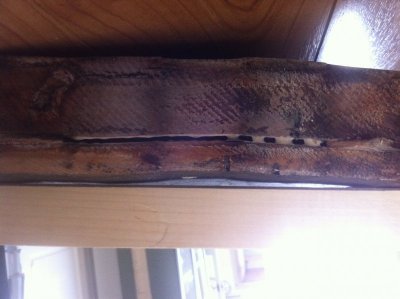

Werkbank ligt inmiddels onder het bed te drogen, maar ik had toevallig wat foto'tjes gemaakt.
Op de kopse kant was met lamellos een kopse lat gelijmd, die is er af. Voor de rest is alles goed zwart en groen van het weer. Is er met een paar zoete afnames van mijn voorloper zo vanaf :)
Foto's vanaf mn iphone zijn gedraaid, excuus

Dat schept duidelijkheid. De kromming is dus inderdaad over de breedte van het blad. Ik zou dan zelf proberen door te klemmen het blad weer vlak te krijgen zoals ik omschreef, maar als André zegt dat dat niet nodig is sluit ik me daar meteen bij aan. In het verleden in een soortgelijk geval wel geklemd met goed resultaat, maar waarschijnlijk was het zonder te klemmen dus ook wel goed gekomen :eek: Iedere dag leer ik weer bij!
Succes!! Laat eens weten hoe het afgelopen is?
