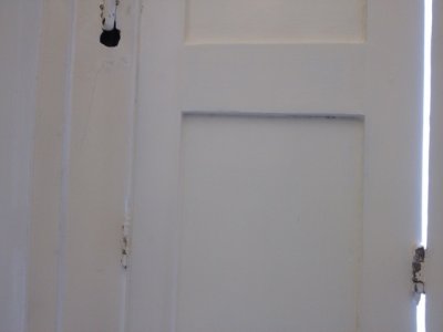

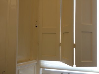

Je kan twee deuren van 3x40-plus-een-beetje maken. Toevallig heb ik dat hier op mijn werk. Dit zijn luiken van pakweg 3m hoog. Het zijn geen heel bijzondere scharnieren dit en ze lijken geen last te hebben van doorhangen.

Vouwdeurbeslag op 2x 2 panelen lijkt inderdaad een interessante piste - ik vermoed met zo'n boven- en onderrail erbij echter niet zo heel goedkoop.
Als ik dan naar het voorbeeld van ArtHag kijk, lijkt een basic opstelling met drieluik zonder rails en gewoon scharnieren al te overwegen. Op de foto is wel niet te zien hoe breed dit drieluik is, kan je me daar een idee van geven?
ArtHarg
9 jan 2009
1.810
Den Haag
www.artharg.nl
Elk afzonderlijk paneel is 32-33cm breed, met z'n drieën dus pak hem beet een meter.
Interessant detail trouwens: als je het luik inklapt komt het gedeelte dat helemaal rechts zit tegen de muur. Dichtdoen is: buitenkant rechter paneel naar buiten tegen buitenkant middenpaneel aanklappen, dan met die twee samen binnenkant middenpaneel tegen binnenkant linkerpaneel aanklappen, dan het hele setje in de nis klappen. Het is heel precies gemaakt omdat het raam hoger is dan het plafond. Doe je de volgorde verkeerd dan krijg je het luik niet open- of dichtgeklapt :)

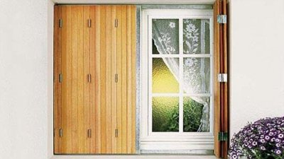

Vanuit Frankrijk ken ik luiken die je min of meer kan oprollen. Het zijn verticale panelen die van het midden uit steeds breder worden. Je klapt het eerste paneel om tegen het volgende en dan steeds verder totdat je een vrij compact "blok" over houdt. Het lijkt op het idee van de Rolykit.
Deze foto geeft een indruk. Je kan meer elementen maken naar behoefte. Door het opvouwen verlies je weinig ruimte en hoef je ook geen ruimte vrij te houden voor de zwaai van de deur.
