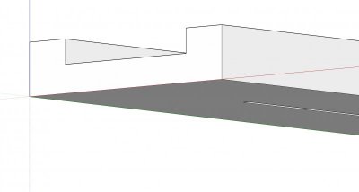

Ik gebruik(te) soms een geleider van aluminium. Helaas kan ik het nu niet laten zien, ligt bij mijn zoon ergens.
Maar ik had dit ooit gefreesd. Een gleuf ter breedte en dikte van de decoupeerzaag voet met een hele smalle zaag snede in het midden. zie gefabriceerde bijlage. Betekende dat de voet en het blad niet zijdelings kon bewegen, en het ging behoorlijk goed. maarrrr alles op het gemakje. bochten is wel puur handwerk. En de radius is te klein voor een geleider of cirkel geleider.
Later gebruikte ik hoofdzakelijk een dunne invalzaag voor rechte lijnen.
