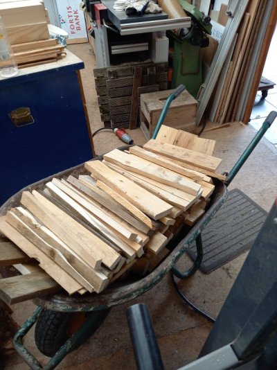

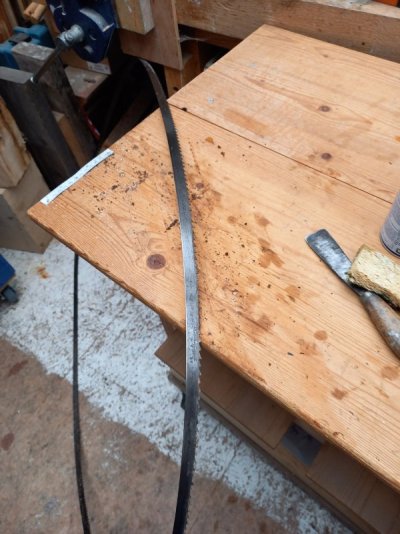

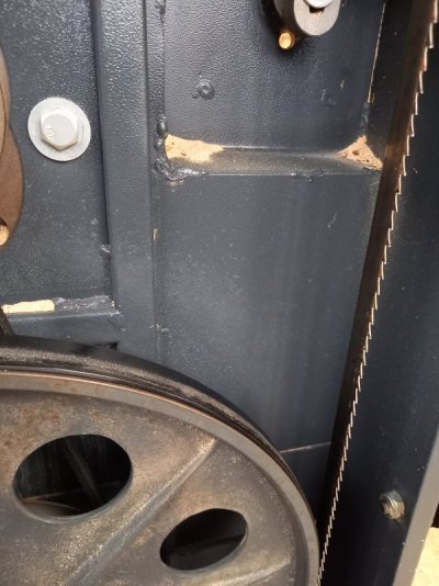

Het zaaglint en de wielen zijn proper ! Eerst even met Dasty geprobeerd en dat ging goed, maar gaf wel een hoop rommel, nogal een agressief goedje, vlekken op hout vreten gewoon in.
Dus schrapen met een plamuurmes, een beetje zoeken naar de juiste hoek, en dan nog even met een schuursponsje met een beetje Dasty erop om de laatste restjes weg te krijgen.
Op het wiel, de rubber schrapen en dan een vodje met een beetje wasbenzine. Je ziet de sporen van het zagemeel nog maar de rubber is glad.
Daarna nog wat plankjes brandhout gezaagd en wiel en lint blijven proper.
Conclusie : nat zagemeel is ellende voor een lintzaag :mad:
