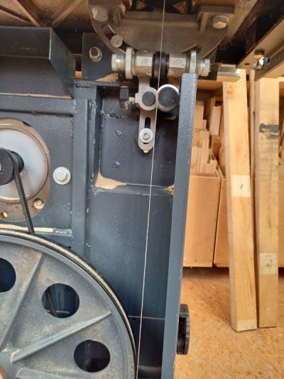

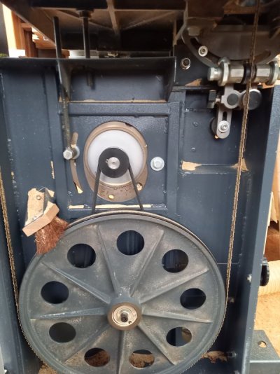

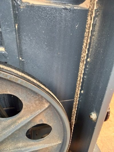

Ik heb de laatste dagen vers ( brand)hout op de lintzaag gezaagd. Het zagemeel plakt aan de binnenkant van het lint en de wielen van de zaag. Waarschijnlijk omdat het levend vers hout is, eik en beuk, mestnat en loodzwaar. De stofafzuiging kan het natte zagemeel niet wegkrijgen. Vraag is waarmee ik het zaaglint en re rubbers op de wielen kan reinigen zonder dat één en ander beschadigd wordt.

Ik weet nog niet welk middeltje ik ga proberen. Het zaaglint en de wielen had ik al een paar keer af geschraapt met een plamuurmes. Na 5 blokken zagen kon ik terug beginnen...
De aanplak laat zich ook niet zomaar 1-2-3 verwijderen, het is echt zaagsel dat tussen lint en wiel geplet wordt.
Er staat een borstel op maar die kan deze prut ook niet aan.
Morgen nog eens met een plamuurmes en de restjes misschien met wasbenzine of WD40 proberen?
