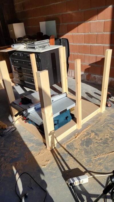

Nu ik mijn zaag heb, wou ik wel een goede maar compacte werktafel erbij. Na wat googlen kwam ik op dit model tegen
Dus daar ben ik aan begonnen vandaag. Had geen tijd om t af te werken, moet een goed rekenen op welke hoogte t platform voor de zaagtafel komt.
Nadien komen er ook wielen onder

MarcelvdW
25 mei 2022
695
338
Almen aan zee
Goed bezig!
Verrijdbaar is heel handig, maar doe het niet met van die wieltjes zoals in het voorbeeld, dat blijft wiebelen.
Zoiets als ditt staat veel stabieler
Of zoiets
En veel plezier met bouwen, leuk project!
Waarderingen: Belgje

ik hoop dat er dwarslatten op komen <> schommelen

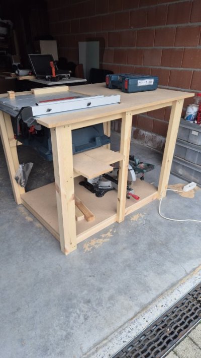

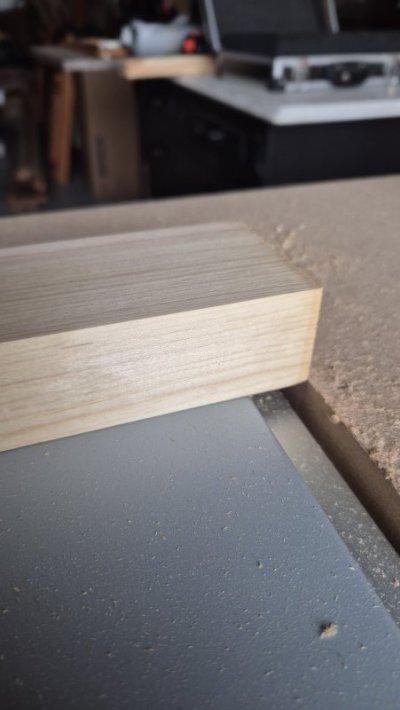

Ik ben snotverkouden dus,zou eigenlijk moeten rusten maar ik ben ook koppig dus ja... uurtje verder gebouwd.
Ik had de tafel ondersteboven gezet om de hoogte van de zaagtafel te bepalen, Ik vond dat slim van mijzelf haha. Blijkt toch nog een mm te laag te zijn dus dat moet ik nog fiksen. Ik moet ook nog de plaat waarop de zaagtafel staat op maat zagen. En de wielen.
En onderaan plaats voor mijn afkortzaag op te bergen. Handig
Maar zogezegd, verkouden dus nu eerst op de bank uitrusten.
Belgje
Nog 2 vragen:
1. De zaagtafel komt dus op een plaats te staan die rust op de 2 horizontale leggers die vastgeschroefd zijn in de poten. Stevig genoeg of zou ik nog een extra verticale steun toevoegen onder de leggers?
2. Als ik de wielen er nu onze zet, schroef ik in de kopse kant van de poten. Beter nog iets tussen zetten?
