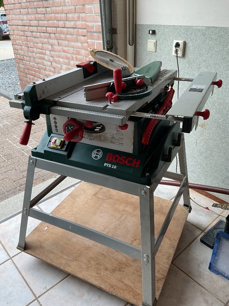

Er gaan veel goede verhalen over de Bosch PTS 10
en die worden regelmatig aangeboden voor iets tussen 100 en 150 euro.
Heb je echt wel wat beters dan die HBM of Scheppach.
Dit is er bijvoorbeeld eentje met vers zaagblad erbij ook

Nuttige argumenten. Ik kan mij inderdaad wel inbeelden dat ik m vaker ga gebruiken als ik m heb. Echt groot plaatmateriaal laat ik altijd in de bouwmarkt al op maat zagen. Ik wil m ook gebruiken om bv half half verbindingen mee te zagen
Veiligheid is ook belangrijk uiteraard. Deze Bosch is misschien wel een betere optie
