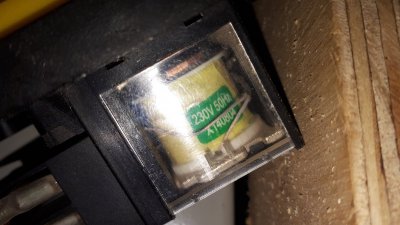

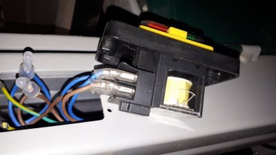

En dit zijn de schakelaars

Dan vrasg ik mij nog steeds af hoe beide startknoppen op korte tijd kapot gegaan zijn. Ik ga alvast een nieuwe vragen aan record power, zou binnen de garantie moeten liggen.
