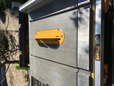

Ik ben op zoek naar twee geleiders voor een zaagtafel DW 744 ( jr 2008) om een duwblok / haakse aanslag op te maken om planken recht af te korten. Ik begrijp dat die rails in VS ook wel 'miter rails' worden genoemd. Maat is 19 x 0.95 mm (3/4 x 3/8 ""). INCRA is mooi, maar duur en heeft US-maatvoering. (a) Wat, en welke aanbieder, is aan te raden qua maatvoering en prijs ?; (b) Zijn de rails van EU-zaagtafels universeel (Metabo / Bosch / Makita / DeWalt) ?; (c) Levert INCRA ook EU-sets ? (d) zijn de MicroJig Zeroplay sliders aan te raden ? Ik hoor graag.

Waarom niet gewoon een slede maken met resthout. Kost hooguit 5 euro en is vele malen secuurder dan 2 van die linialen.
Mits je hem goed in elkaar zet natuurlijk ;)

precies, heb ik voor mijn dw745 ook gedaan.
2 strips ter breedte van je mitresloten daar vervolgens een mdf of multiplexplaat op, lijmen, schroeven - dan 1x zaagsnede tot nagenoeg het einde, en op basis van die zaagsnede haakse vurenbalkjes voor stevigheid.
https://www.youtube.com/watch?v=0cFCyDTiCzc zoiets dus
