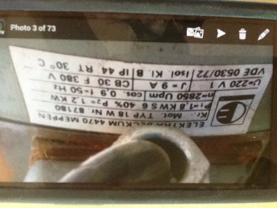

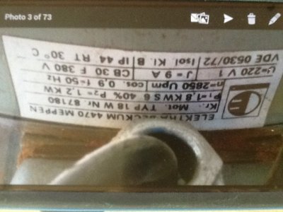

Zit alleen op de motor nog een plaatje: elektra beckum uit Meppen.
Nummer 87180. 220 volt, 9 ampere. En nog meer details die op de foto staan in de bijlage. Zit overigens een knol van condensator aan. Dus dat zou het kunnen zijn.image.jpg
