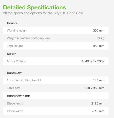

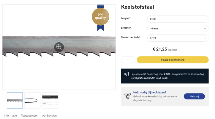

Ik zou met deze lintzaag o.a. graag vers hout (ca 10 cm dik) rond maken om het makkelijker te kunnen draaien. Wat voor lint raden jullie voor dat werk op deze lintzaag aan. Ik weet dat het een oud beestje is met wat minder power dan de grotere machines.
Ik dacht zelf aan een breed lint (niet handig voor cirkels, maar wel sterk) met weinig TPI om in meerdere passes hout ongeveer rond te maken.
Ik zag op Kity 612 Band Saw | Info, Guides & User Tips - Machine Atlas dat de max breedte wat de Kity 612 aan kan 10 cm is, dus ik dacht aan dit lint. Wat denken jullie?
