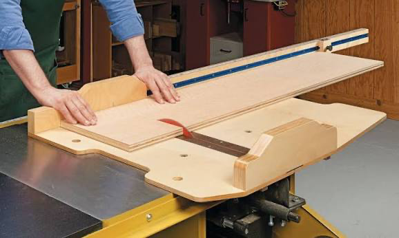

Dank voor de reactie. Maar mijn vraag is dus niet zo gek… Ook wil ik een dwarsgeleider maken, maar de meeste voorbeelden op youtube gebruiken twee geleiders… dus met twee handen en zaag in het midden. Echter een vriend van mij, die houtbewerker is, zegt dat je je werkstuk altijd aan één kant van de zaag vast moet houden.

Bedoel je zo’n constructie? De slede zit aan twee kanten van de zaag maar knelt deze niet. De gebruikers staan vaak recht achter de zaag maar dat is niet aan te raden. Blijf links of rechts van het zaagblad en geleid het aan 1 zijde.
Ennehh… de vraag is de eerste stap naar de oplossing toch!?
De regel waar ik bekend mee ben is dezelfde die Zot deelt. Het mag nooit klemmen. Je mag geen dwarsgeleider in combinatie met een langsgeleider gebruiken, op het moment dat het hout het zaagblad aanraakt. Er zijn genoeg voorbeelden waar iemand de langsgeleider + blokje gebruikt om de lengte te bepalen van het te zagen stuk, en dan met de zaagslede naar voren duwt en het contact met de langsgeleider wordt verbroken voordat het hout het zaagblad aanraakt.
Mijn eigen zaagslede heeft t-track klemmen, in de meeste gevallen zet ik het enkel aan de rechterkant vast. Maar soms, met hele kleine dingen, zet ik het ook links vast om mijn vingers te sparen. Ik heb hier nog 0 problemen mee gehad, want het klemt niet. En het klemt niet omdat er zo weinig spanning in die kleine dingen zit dat je niet plots hebt dat het hout gaat bidden of gapen/wijken. Als je een brede balk of iets dergelijks aan beide zijden klem zet, zeker als je het over de lengte zaagt, dan kan het fout lopen ja.
Twee regels: Nooit iets zagen dat niet goed ondersteunt is door een geleider, oftewel uit de losse pols zagen. en nooit zonder spouwmes zagen.
zo lang het op een zeker ogenblik niet knelt, zie ik gn pb
ik vermoed dat zo'n slede in 2 gleuven glijdt
daar mag je slechts een minimum aan speling hebben
