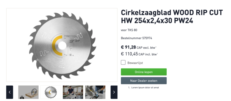

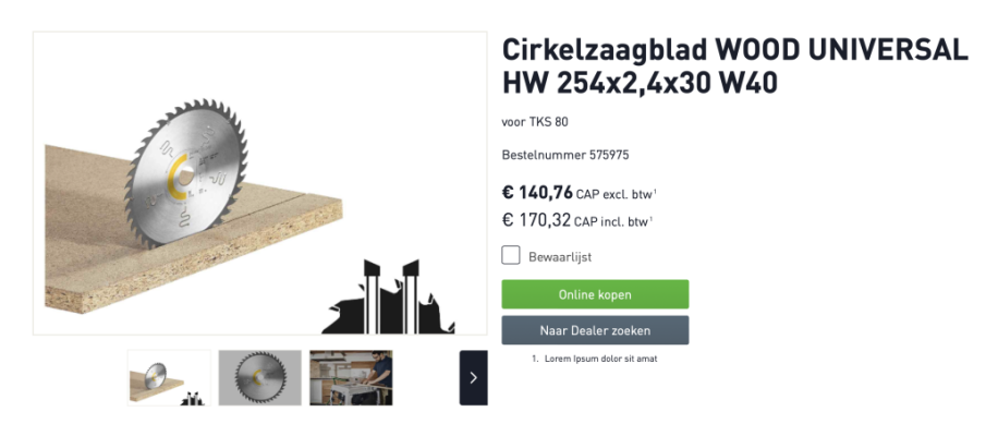

Hallo,
Ik moet met de tafelzaag een groot aantal stukken berken multiplex zagen, met de zaag in verschillende hoeken gekanteld.
Is er een zaagblad dat beter geschikt is voor deze specifieke taak?
Eventueel een dat sneller zaagt zonder dat de kwaliteit van de zaagsnede merkbaar slechter is.
Alvast bedankt voor de input!

Als het berken multiplex is zonder toplaag als hpl of zou ik een zaagblad nemen met niet teveel tanden heeft, precies die jij hier noemt. Berken is nogal hard en een blad met heel veel tandjes gaat dan branden. En verder zorgen dat het blad scherp blijft, dus als je heel veel moet zagen tussendoor laten slijpen.

Helemaal mee eens, met een toevoeging: hou het blad schoon. Als er residue opzit krijg je geen schone zaagsnede en gaat het zagen moeilijker.

Waarom kies je alleen uit het assortiment van festool? Ik denk dat een 48 tands cmt blad ook bijvoorbeeld zonder problemen je zaagwerk doet. Bij mij werken ook de bladen van ecotools industrial prima. Ik gebruik standaard 24 tands, maar voor plex zou ik 48 tands nemen. Zoals al genoemd is, scherp en schoon is belangrijk.

Ik heb ook de "fout" gemaakt bij de aankoop van mijn Erika zaagtafel door tegelijk (veel te dure) Mafell zaagbladen te kopen maar daar zit echt geen meerwaarde in. Als de kwaliteit vd zaagsnede niet zo belangrijk is, ga voor Ecotools. Als je een supercrisp zaagsnede wilt hebben ga dan voor een 48T (of meer) CMT of Freud zaagblad

met 2,4mm is dat Festool blad is ook relatief dun.
voordeel is dat je minder materiaal verspaant en dus met minder vermogen kan zagen, maar als je op 230V zaagt maakt dat toch niet uit.
nadeel is dat het blad minder stijf is, meer trilt, en dus meer zaagsporen nalaat.
diameter 250 of 254 en asgat 30 is zeer standaard en standaard 3,2mm tandbreedte zal ook wel passen?
bij merken die hun snijgereedschap zelf maken (CMT, Freud, … ) vind je meer waar voor je geld bvb
of, zoals gezegd, ecotools. standtijd is wellicht wat korter maar als je veel zaagt koop je er 2 en laat je er 1 slijpen terwijl je het andere bot maakt.

Mijn ervaring met zaagbladen beperkt zich tot Festool en AKE. En die zijn gewoon prima.
Ik heb wel eens gelezen dat de zaagbladen van Festool gemaakt werden (worden?) door Leitz. Dat is ook een zeer gerenommeerde merk. met een goede slijpservice.
