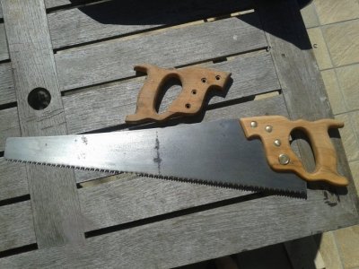

Cool! Mijn handsvat bevat hier en daar sporen van een oranje tot oranjebruine verf. Wellicht heeft jouw handsvat dat ook?
Het is volgens mij geen Spear & Jacksons. Deze hadden al sinds de jaren zestig moderner vorm gegeven handvatten. Bovendien zit er in het deel van waar je de hand omklemt geen lange bout (om splijten handvat te voorkomen). Dat is ook een kenmerk bij dit merk.
Maar wat dan wel.... Gezien de opmerkingen van de kleur, het aantal schroeven, zou het op een 'Duifje 699' van Slack Sellars. Als het een in Nederland verkochte zaag is, dan kun je op de andere kant van de foto in het deel van het handvat misschien nog in het zwart iets van letters zien, die de naam 'Duifje' vormen.
Maar ik ben niet 100% zeker, want het handvat heeft niet de 100% de vorm van een Duifje zaag. De vorm van het handvat komt mij wel bekend voor, maar kan er geen merk aan knopen. Misschien van het merk 'Crown' (Brits) of 'Joker' (Duits). In ieder geval is het een zaag uit het middensegment.

Lijkt wel een detective dit haha. Als ik naar de rest van zijn spullen kijk dan denk ik dat het aannemelijk is dat het een Duifje is.

Dit is mijn S&J waarvan ik sprak:
Heb er een nieuw handvat voor moeten maken, want het was kapot. Maar het lijkt toch qua vorm heel goed op dat van jou, vind je niet? Die lange bout waarvan Wim sprak heb ik niet gevonden. Tenzij dit kapot handvat natuurlijk ook niet het origineel was? Dat zou ook het verkeerd geboord gat verklaren, om een niet-origineel handvat passend te maken.

Klopt, ze lijken zeer veel op elkaar. Vorm is nagenoeg hetzelfde, handsvat wijkt het meeste af. Wellicht komen we er nooit achter. Zal vanmiddag nog even de boel napluizen op stempels of gemiste etsen.

Ik heb nog even in de S&J catalogus 1961 gekeken en het zou idd een S&J kunnen zijn.
De nr 68 'Miner's' Dezelfde vorm van het handvat en een recht rug. Koste toen 11 pond. Ter vergelijking het topmodel kostte toen (for the skilled tradesman) 39 pond. Ze hadden ook een jubileumexemplaar i.v.m. 200 jarig bestaan en die kostte 63 euro.

Het blad is nagenoeg identiek, het handvat ook ware het niet dat de mijne een medaillon heeft gehad en de zaag in de catalogus die niet heeft. Ik denk dat ik maar aanvaard dat ik het nooit 100% zeker zal weten.
Zolang die maar lekker zaagt!
