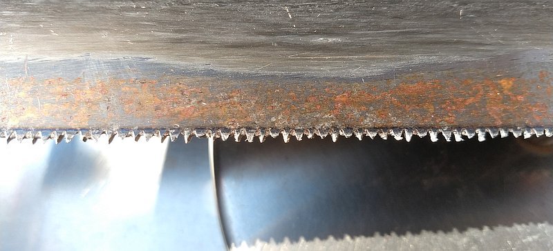

Zaag met geharde tanden slijpen.
arnoud1965
3 nov 2016
46
15
Het kan ook met de hand maar is erg veel werk en het vraagt ook wel enige oefening om de boel recht te houden. Ik heb er pas zo n 600 gedaan en gaat nog wel eens niet naar mijn zin :)

zo te zien is er wel aan gevijld maar het staal is te hard waardoor het een rommeltje is geworden. lijkt erop dat er met afhangene vijl is gevijld. hoe heet dat ook al weer sloope ???
Heb nog 2 nieuwere met oranje handvat liggen die lieten zich vrij makkelijk vijlen. echt hard was maar 1 mm dus dat ging aardig.

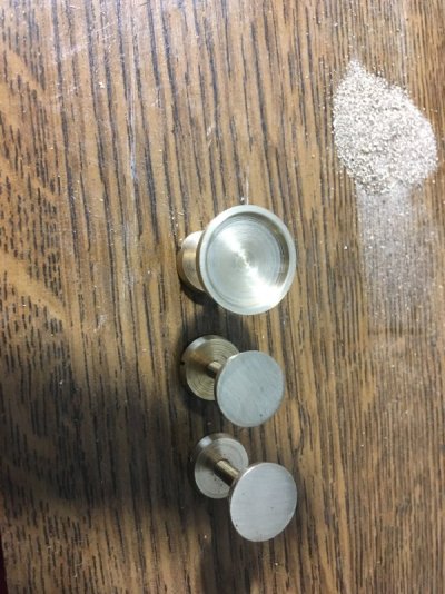

Nog even een update.
heb inmiddels de boutjes gedraaid

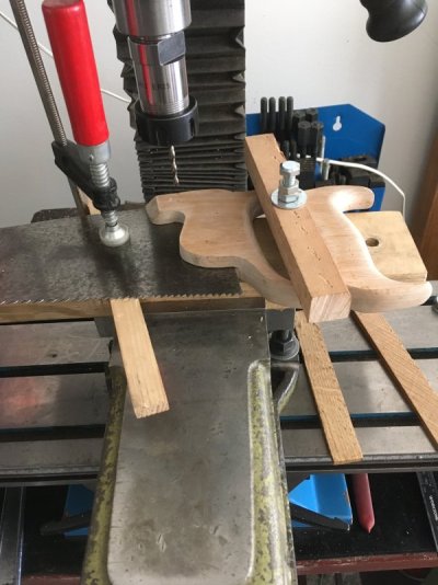

arnoud1965
3 nov 2016
46
15

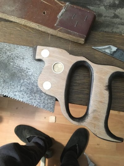

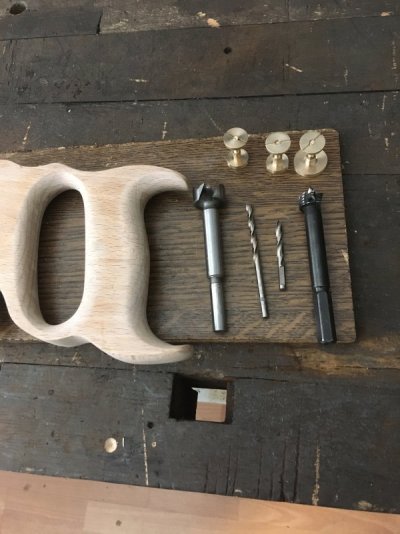

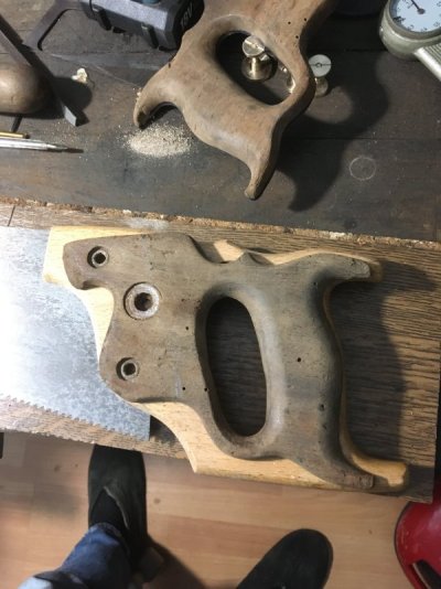

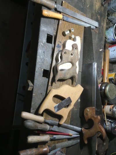

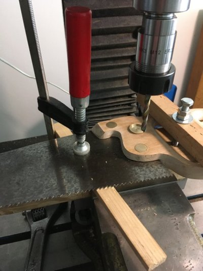

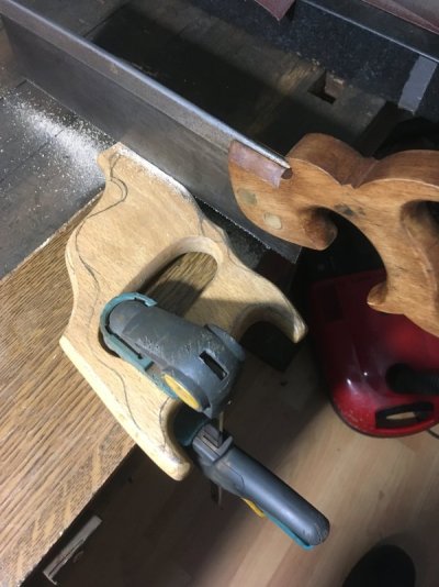

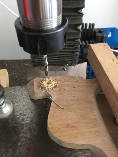

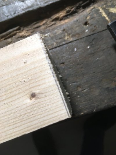

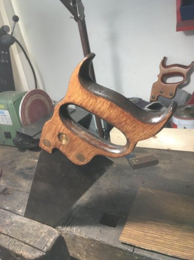

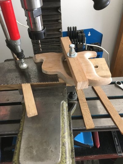

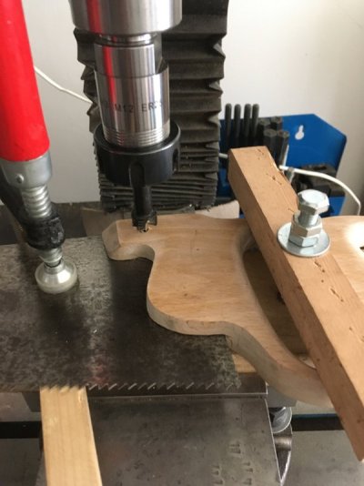

Het handvat verbouwd
    92,3 KB · Weergaven: 16
    88,3 KB · Weergaven: 14
    91,1 KB · Weergaven: 13
    87,8 KB · Weergaven: 13
arnoud1965
3 nov 2016
46
15

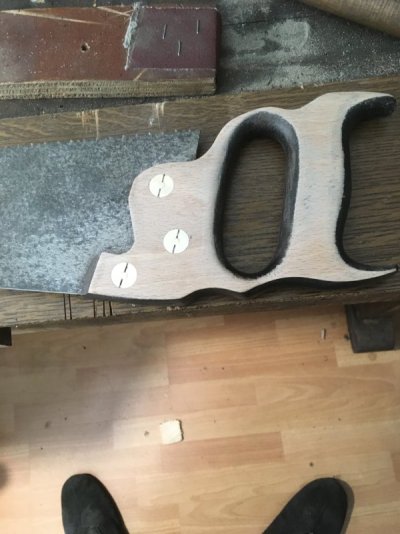

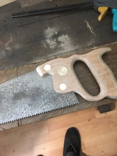

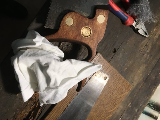

en gemonteerd op het zaagblad
    75,6 KB · Weergaven: 11
    88,1 KB · Weergaven: 9
    87,2 KB · Weergaven: 10
    68,6 KB · Weergaven: 10
    69,9 KB · Weergaven: 10
    79,1 KB · Weergaven: 10
    90,7 KB · Weergaven: 12

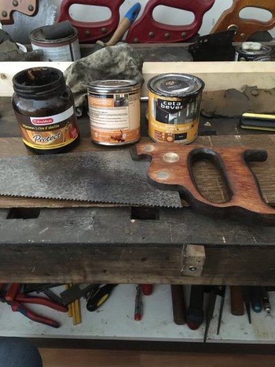

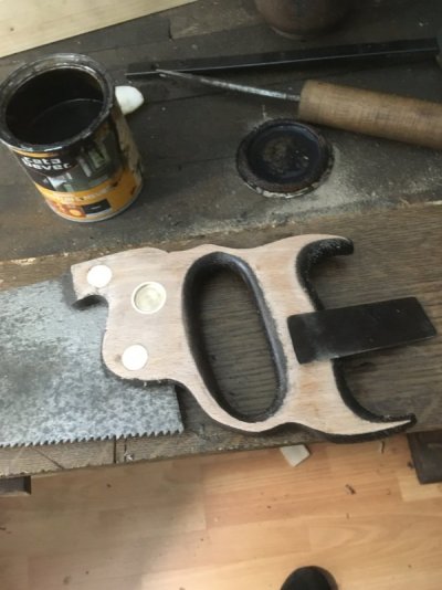

arnoud1965
3 nov 2016
46
15

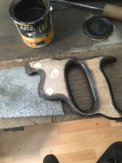

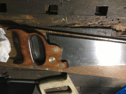

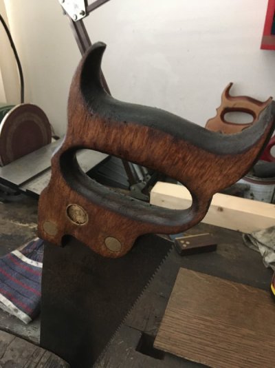

en nog ff een kleurtje gegeven
    88,9 KB · Weergaven: 12
    138,6 KB · Weergaven: 12
    137,6 KB · Weergaven: 11
    65,7 KB · Weergaven: 11
    100,6 KB · Weergaven: 11
    74,5 KB · Weergaven: 11
    82,1 KB · Weergaven: 10
    96,3 KB · Weergaven: 11
    75,2 KB · Weergaven: 14

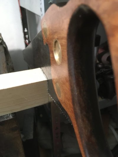

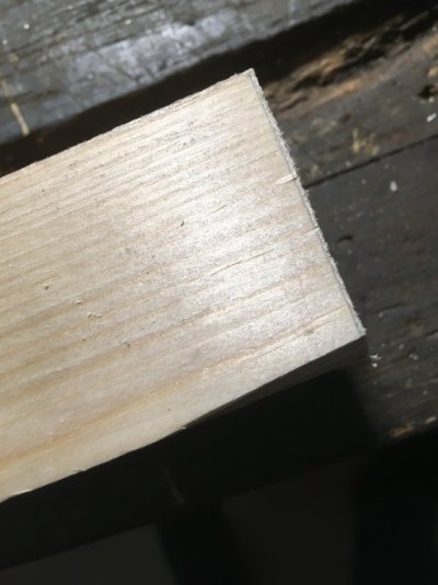

en getest
    44,1 KB · Weergaven: 15
    67,7 KB · Weergaven: 16
    64,1 KB · Weergaven: 16
Waarderingen: knotwilg
12.056
3.295
lijkt mij wat kostbaar maar wellicht zijn er alternatieven die ik nog niet gevonden heb 😀
Ja en dan heb je het nog over een naaldvijl die alleen geschikt is voor zagen met veel tanden, je hebt de zaag heel mooi voorzien van een nieuw handvat en netjes afgewerkt. Zelf vind ik het handvat kwa vorm minder bij deze zaag passen. Maar dat is mijn smaak.
