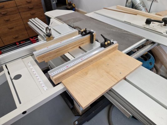

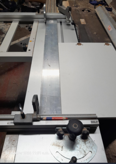

Deze manier van zagen ga ik hier met een paar foto's bevestigen
het principe is dat je de roltafel gebruikt voor het op de gewenste breedte zagen van het hout (1)
(waarom zou je anders een roltafel kopen ?)
ik heb vooraan + achteraan (1) een dwarsgeleider
de breedte zet ik op beide geleiders uit
om bij verschillende lengtes van het hout niet telkens de achterste dwarsgeleider te moeten verschuiven, leg ik tussen beide klappers een profiel (2)
ideaal is dat 100 mm, want dat vergemakkelijkt het rekenen
vooraan kan ik het werkstuk meestal klemmen
achteraan hangt het ervan af of de gleuf waarin de voet van de klem schuift, bereikbaar is
bij het zagen trek ik in ieder geval & altijd het werkstuk tegen het profiel
(1) ik heb de gewoonte om eerst een paar mm te breed te zagen
omdat mijn wagen iets hoger dan het zaagblad staat, wil de snede - zeker bij grote restbreedtes - uitbreken
pas nadien zaag ik op netto-breedte
(2) mijn combi is SCM - de dwarsgeleider achteraan is Hammer - (kruisbestuiving) - kost rond de 150 euro
(3) zaag je een stuk dat langer dan je profiel is, maar onvermijdelijk korter dan de bewegingslengte van je roltafel, dan schuif je het achterste profiel op tot je werkstuk tussen de dwarsgeleiders ligt

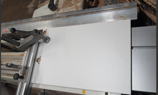

Sorry als ik het verkeerd begrijp normaal ben ik het zeer met @ZotVanHout eens daarom twijfel ik of ik het goed interpreteer.
maar ben het niet helemaal eens met de bewering hier. Ik maak hier gebruik van altendorf met roltafel van 3,2 m.
Als ik platen schulp of afkortzaag tot maximaal 1,30m gebruik ik roltafel alleen ter ondersteuning. ( plaat word ondersteunt en rolt mee daarom is het roltafel )
Het duwen doe ik uit positie tussen rolwagen en parallel geleider. ( is ook het te zagen werkstuk )
Waarom!
Op het moment dat je werkstuk tussen rolwagen en parallel geleider duwt is er geen kans op klemmen en door het doorvoeren gaat het geleidelijk en recht. Je kunt zelf duidelijk op midden van werkstuk het werkstuk aanvoeren.
Op het moment dat iemand naast roltafel staat en vanuit hier plaatmateriaal doorvoert bestaat bij niet goed vast cq tegenhouden de plaat wil draaien tov de zaag. ( ook niet alle platen zijn gelijkmatig opgebouwd )
Ook hoeft er maar iets van vuiligheid tegen geleider te liggen.
Daarnaast is je eigen houding ook niet veilig omdat je over zaagblad heen komt te hangen staan. Daarnaast zaag je toch ook het werkstuk en niet het "afval"
Daarnaast werk ik voor 90 procent met berken platen. Deze zijn nooit 100% recht maar iets rond hierdoor ligt plaat iets vrij van geleider van roltafel bij het bijna doorzagen gaat hij altijd bewegen met mogelijke aftekening van zaagblad op plaat.
Roltafel en zaag zijn onlangs nog uitgelijnd door leverancier. Maar het plaatmateriaal in mijn geval berken betonplex zijn altijd toleranties in plaat aanwezig vandaar dat ik uit 30 jaar ervaring spreek en dit in mijn geval het beste zaagresultaat geeft.
Afkorten doe ik wel tegen geleider op roltafel maar dit komt nauwelijks voor.
Maar dat ligt het werkstuk tegen geleider en "afval / restant" tussen zaag en parallelgeleider die helemaal weggeschoven is ( in deze geen functie dient )
Heb ik langere platen dan roltafel dus platen van 3,6 of zelfs langer dan gaat geleider van roltafel af en kan roltafel geblokkeerd worden ( zit er niet voor niets op )

plaat van 2.800 x 2.100 ?
of plaat van 2.500 x 1.250 ?
alhoewel ik het uiterst zelden toepas, denk ik dat de regel is dat je langsgeleider in de zaagrichting niet voorbij het zaagblad komt
leg je het werkstuk tussen zaagblad en langsgeleider, dan zit je met een recht-richten-oefening van zodra het grootste deel van het werkstuk voorbij het het zaagblad (en de langsgeleider) is
heeft de roltafel op gebied van maatvoering en doorvoeren, de leidende rol, dan is de parallelgeleider overbodig
leidt de roltafel, dan duwt het zaagblad het werkstuk inderdaad van de dwarsgeleider op de roltafel weg
dat belet ik met een klem vooraan + achteraan
is de te zagen snede voldoende kort, dan grijp ik met de ene hand de dwarsgeleider, en met de ander het achterste deel van het werkstuk, terwijl ik de rolwagen voortduw
je moet er inderdaad op letten dat er niets tussen werkstuk en dwarsgeleider ligt
misschien is mijn dwarsgeleider daarom onderaan afgerond
bij deze werkwijze sta ik links van de roltafel, en kom ik niet boven de zaag
omdat op alle platen spanning en kromming kan zitten, zaag ik altijd eerst op brutomaat, en pas nadien op nettomaat
in de handleiding van mijn roltafel van 320 cm staat uitleg over hoe panelen te zagen
dat is tegen de dwarsgeleider op de roltafel
daarbij draai je het werkstuk na de 1ste snede 3 x in tegenwijzerzin
moet een perfekte rechthoek geven
anders is de roltafel slecht uitgelijnd, of heb ik het werkstuk minder goed gepositioneerd
